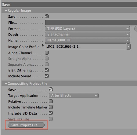

Messaggi: 3568
Re: C4D R15 e AE CC far seguire effetto luce 2D ad oggetto 3
ciao, anche se con le versioni CC sono cambiate un po' di cose, puoi usare il metodo classico, esportando solo il progetto .aec direttamente dal pannello Salva delle impostazioni di render:
Schermata 2014-01-05 alle 12.30.29.jpg (43.65 KiB) Visto 1372 volte
il file ottenuto lo importi in after e dovrebbe contenere, tra le altre cose, tutti gli oggetti col tag external compositing. Per importare il file .aec in after hai bisogno del plugin di interscambio tra i due programmi: lo trovi nella cartella Exchange Plugins di cinema.
