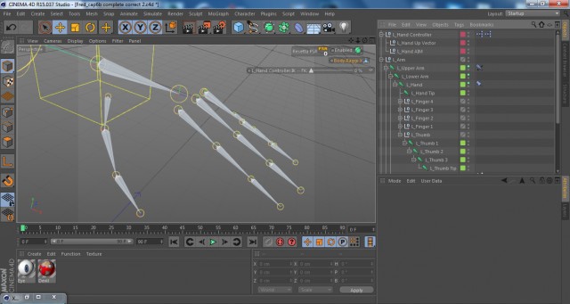

Premessa: sto seguendo il video tutorial Vol.3 dedicato all' rigging del Peronaggio.
Per gli amministraori, in particolare Arkimed, i quali avranno sicuramente a disposizione il video corso, sono al capitolo 6c dedicato al rig delle dita della mano.

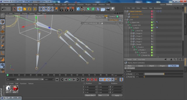

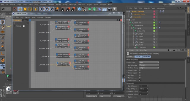

Problema: il problema che riscontro è che pur seguendo alla lettera le indicazioni e il video una volta riggate le dita (in particolare il problema si può notare dal pollice), una volta inseriti i controller in xpresso, come vedete dall' immagine postata il dito quando si trova allo 0% non è più nella posizione di partenza ma si raddrizza completamente come se concepisca che il proprio zero sia l'asse della prima joint.
Sinceramente ho provato più volte seguendo il video alla lettera ma non trovo il problema.
Il Video di Arkimed se non erro è stato realizzato con la R12, io lo sto facendo con la R15, cambia qualcosa? o sbaglio qualcosa io?
Se volete controllare ho inserito il file, ovviamente versione R15.
Grazie anticipatamente

Re: problema rig dita in Video tutorial Vol 3
scusa per il ritardo.. sono un po' impegnato in questo periodo
Per quanto riguarda il problema, non ricordo esattamente lo svolgimento della lezione di quel capitolo (mi riprometto di riguardarlo) ma ti faccio una domanda da 1000 euro... hai usato il comando Freeze Transformation (Blocca Tutto) delle joints delle dita (includendo sempre tutti gli elementi della gerarchia superiore) prima di collegarli ai nodi Xpresso?

Ciao Arkimed, Figurati, anzi scusa tu per le domande poste in periodo di vacanza, purtroppo se non mi concentro adesso nei tutorial, da domani avrò sicuramente meno tempoArkimed ha scritto:scusa per il ritardo.. sono un po' impegnato in questo periodo
Beh hai appena vinto le prime 1000 euro, era infatti il freze trasformation che non avevo applicato per dimenticanza.

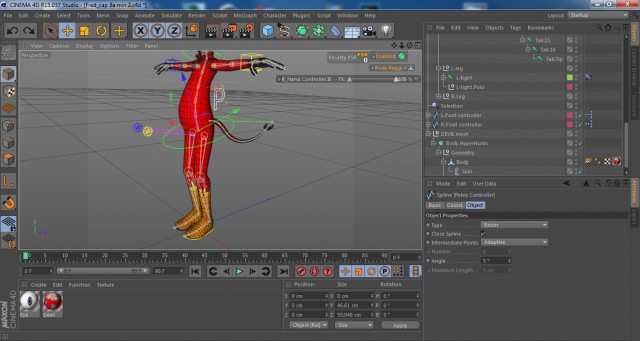

A questo punto ti pongo la seconda domanda: si sale di quota, 2000 euro

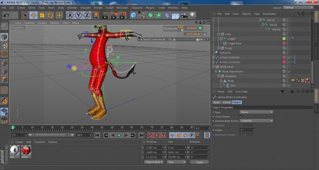

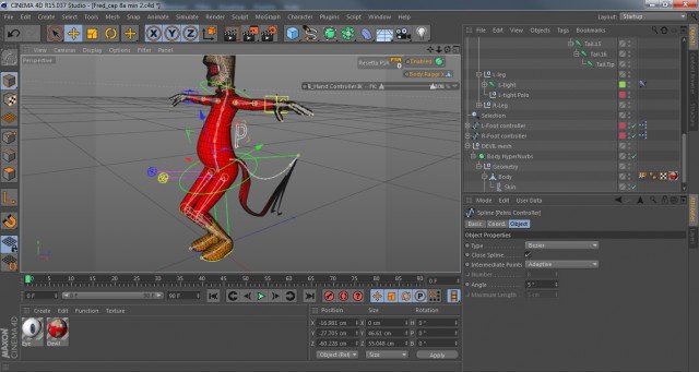

Come vedi dalle immagini postate sono al capitolo 8a, dove unisci con bind lo scheletro alla mesh, tutto funziona tranne la coda, che appena muovo il bacino verso il basso accentua ad ogni spostamento il movimento della mesh della coda..
Sai dirmi dove sbaglio qui?
Pronto a vincere altre 2000 euro?
grazie ancora!! E Buona Befana!!
Domanda... hai incluso le joints della coda nell'operazione di Bind?
In caso di risposta positiva, considera che la pesatura automatica serve solo come punto di partenza della pesatura... infatti (come spiego e mostro nel videocorso) nel 99 % dei casi sarà necessario metterci mano per correggerla manualmente.
giuliovasa79
- Messaggi: 202
- Iscritto il: ven feb 05, 2010 1:20 pm
in effetti non avevo aggiunto, a fine capitolo le joint della coda nel layer joint e quando ho cliccato su selection per selezionare tutte le joint alle quale applicare lo skin infatti non le ha prese.. scusa per le domande idiote che ti sto ponendo volta volta ma è la prima volta che mi approccio al rigging.
