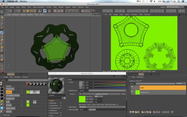

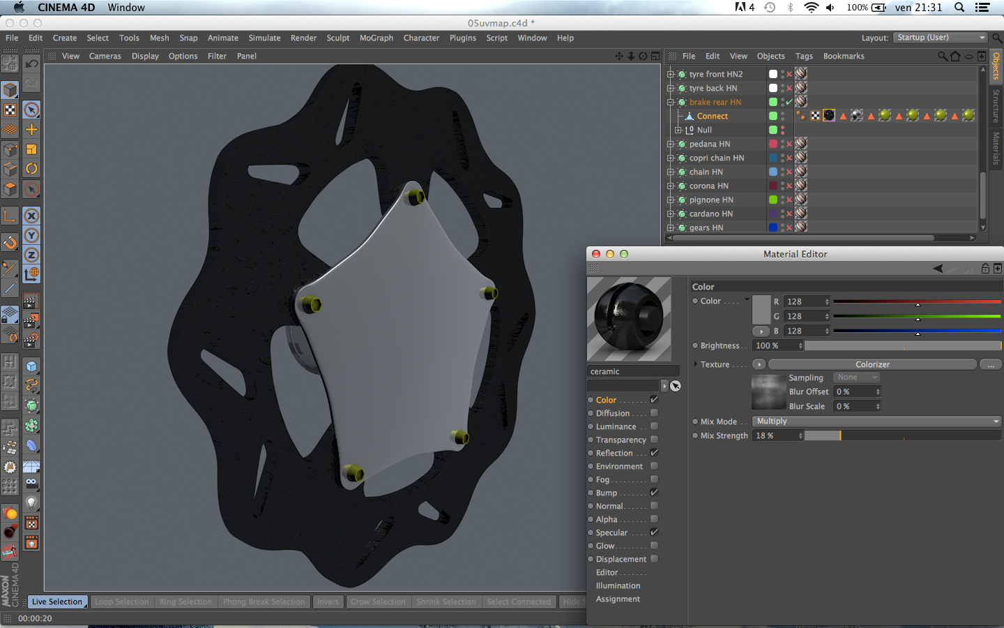

ho un modello 3d mappatto a cui ho assegnato tre materiali diversi come da screen, si vede anche le caratteristiche di un materiale dove ho scelto di proposito di mostrare il canale colore che presenta una texture nativa del materiale.
nel secondo screen invece altri dettagli dove si può notare che non è attivo il canale lager

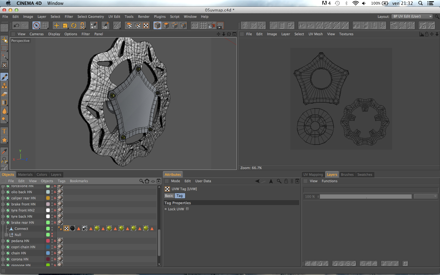

Ora vorrei praticamente avere la possibilità di creare una mappa da poter pasticciare con photoshop o con bodypaint è indifferente perciò seguo questi passaggi:
PAINT SETUP WIZARD
deseleziono tutti gli oggetti presenti in gerarchia e successivamente seleziono solo oggetto
BRAKE REAR
difatti cinema mi dice oggetti selezionati 1 e così procedo al passo successivo
non spunto opzione recalculate uv "perché ovviamente non voglio perdere la mappatura che ho creato io"
e non spunto neppure opzione single material mode, perché il mio oggetto è composto da 3 materiali,
perciò proseguo al passo successivo trovandomi nella situazione dello screen e termino il procedimento.
questo è ciò che mi ritrovo la possibilità di poter ora dipingere in real time oggetto e la possibilità di lavorarlo nel paint a destra

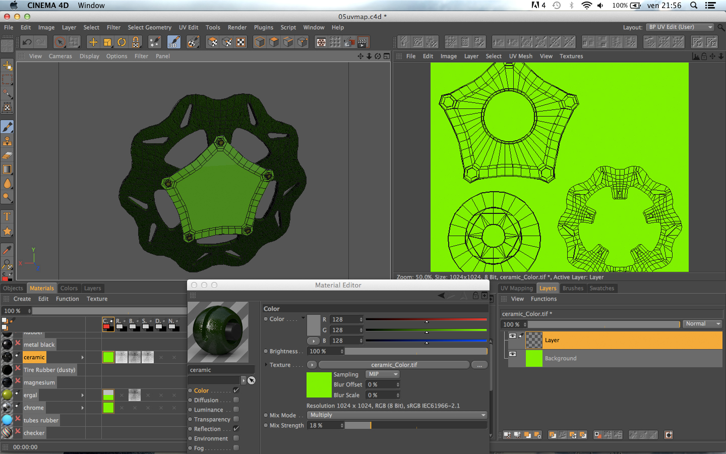

, il problemà però è che ora il canale colore del materiale ceramica è se vado a cancellarlo ovviamente vado a perdere la texture che era presente nello screen numero 1 che ho postato

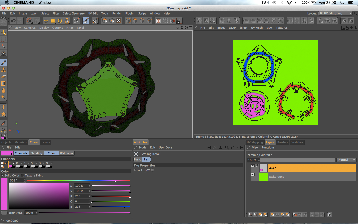

perdipiù nel paint a destra se coloro il disco col pennello rosso esso prende il colore nell oggetto in real time mentre le altre parti che coloro di viola e di blu non vengono minimamente colorate

mi visualizzava solo la pittura rosso perché il canale texture era creato appunto sul disco esterno per visualizzare la pittura blu e quella viola "oggetto con pittura viola sono i 5 bulloni che vedi" avrei dovuto semplicemente creare un nuovo canale colore anche a quei due materiali.
il fatto che uvmap di tutti i 3 oggetti sia visibile è solo perché ho collassato tutti gli oggetti che componevano il disco della moto, mantenendo però salvate delle selezioni di ogni singola parte, di fatto vedi nello screen numero 1 una miriade di selezioni col triangolo arancio
