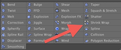

2) usare lo shrink wrap che e' un deformatore che spesso mi ha fatto imbestialire, che trasforma un oggetto sulla forma di un altro :)
