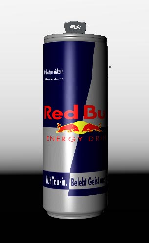

Ciao ragazzi,
Ho modellato una lattina usando come base una foto di una lattina reale, quindi le proporzioni sono corrette.

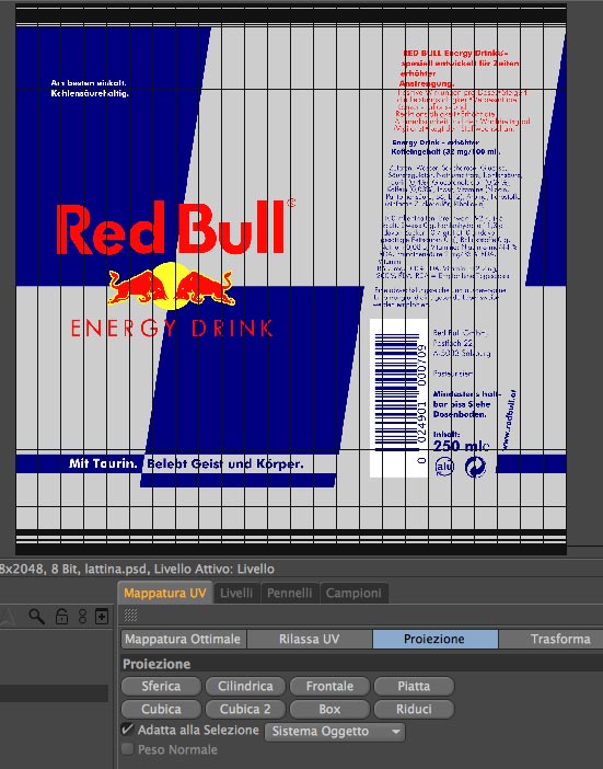

Ho una texture reale della lattina da applicare tramite Uv Map che, ho impostato in modalità Cilindro.
Tuttavia, nell'area delle UvMap, cmd potete vedere, la texture si vede bene mentre sulla lattina, è stretchata.
Qualche idea?
Grazie mille come sempre a tutti

Ok, forse ho capito. La lattina ha un Hyper Nurbs e se lo attivo si stretcha tutto...soluzioni?

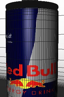

..quel che non mi torna è quel cambio di direzione della zona blu sopra la B.. hai lati in quei punti? Prova a posare una vista in wire della geometria della lattina, nel caso.
Ci sta che l'HN "tiri" l'etichetta, ho fatto una prova. Comunque prova a mettere la proiezione cilindrica adattata all'oggetto; poi prova a settare l'HN selezionando in mod. lato i loop che delimitano superiormente ed inferiormente l'etichetta. Dovrebbero tornare a posto.

Grazie delle risposte. Allora ecco la visuale della parte che spezza la linea blu. Non ho provato ancora a cambiare le suddivisioni in HN...sto iniziando con Cinema da poco, quindi ancora qualcosa mi sfugge... :-D
