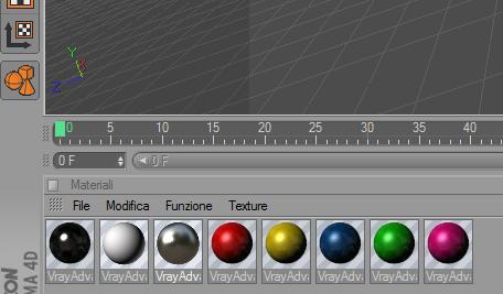

Buon giorno a tutti,volevo chiedere come posso invertire gl'assi di riferimento di questa scena...come faccio per rimettere il piano dritto?
posto un immaggine per rendere meglio l'idea
grazie. Pietro

...Ciao... L'immagine postata, evidentemente non è servita e molto... non si capisce cosa tu voglia "risolvere".
In che vista sei ( prospettiva; laterale; frontale ...)???
Se il problema fosse l'inclinazione di una delle viste ortogonali ( fronte; lato ; sopra...) ti basterebbe tenere premuto il tasto shift mentre ruoti il piano...
Se invece, come penso sei in vista prospettiva e non riesci a riportare il piano nella posizione originale, vai nel menù camere e scegli la vista che ti interessa (se sei già in prospettiva, cambia camera per poi ritornare in prospettiva, la scena si rimetterà a posto come di default)...

sono i vista prospettiva e non riesco a riportare gl'assi nella posizione normale, in pratica e ruotato il sistema di riferimento e non so rimpostarlo
ora ci provo.

Via bel menu VISTA della visuale prospettiva. O comunque il primo menù che non ricordo come si chiama. E seleziona "mostra come predefinito" e la camera si resetta.
Non è che si sono sballati gli assi hai la camera storta :)

grazie mille poblema risolto
