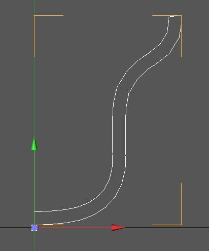

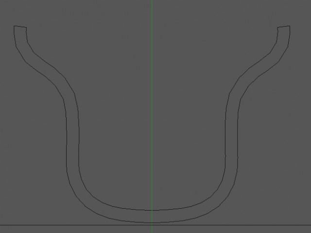

Sto creando una gronda e per farlo, sto usando un spline
che copiata in una simmetria
da origine alla sezione che a sua volta inserita dentro la sweep insieme ad una spline guida, da origine alla gronda.

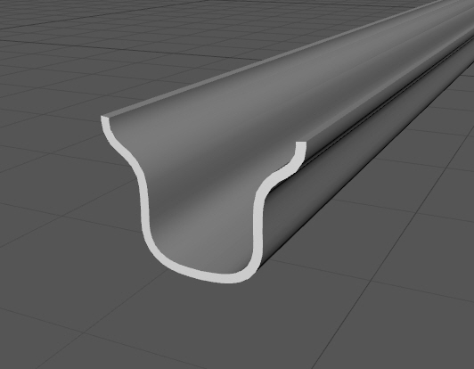

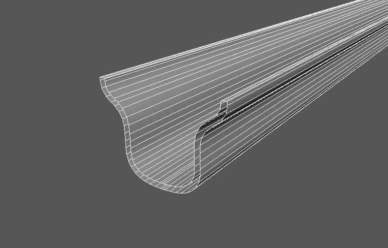

ora la sweep ha le caselle dei tappi selezionate, ma nonostante questo, i tappi non appaiono come potete vedere in questo screen:
posto anche l'immagine della gerarchia
e successivamente anche il modello di cinema così potete vedere da voi il motivo di questa incongruenza.

ciao il problema è nel profilo usando la simmetria, crea una spline con 2 segmenti aperti
fondi la simmetria, unisci i segmenti con il comando spline -> join segment e applica il chiudi spline

si cappellaio, il problema era proprio che la sweep necessitava della conversione dalla simmetria in una spline unica...altrimenti non funziona e successivamente come mi hai detto tu ho dovuto unire i punti di giunzione che ovviamente restavano separati dopo stato corrente ad oggetto simmetria.

cmq il problema era proprio nel fatto che la sweep non accetta spline in simmetria perchè volendo le superfici realmente chiuse e non chiuse come artefatti dalla booleana, non mette i tappi :)
