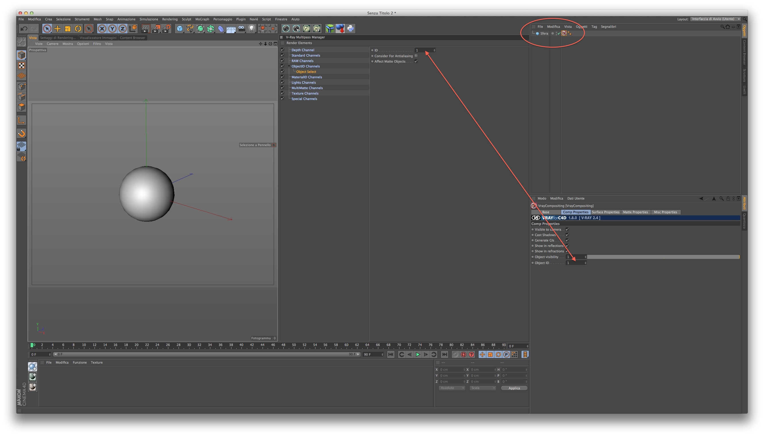

ciao, la procedura è abbastanza semplice: metti un tag VrayCompositing all'oggetto e gli assegni un ID, poi nel multipass aggiungi un ObjectSelect con lo stesso ID. Puoi fare la stessa cosa sulla base dei materiali. Ti allego un esempio.

ho preparato uno screenshot nel mentre :)

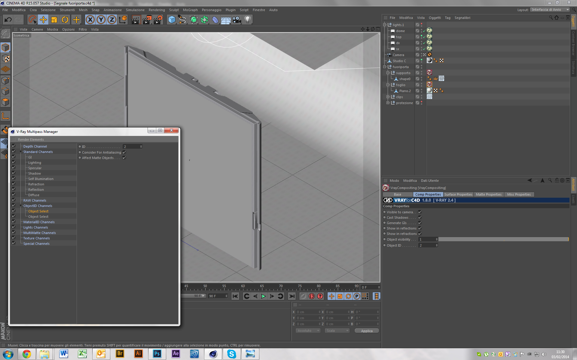

ok ho fatto alcune verifiche.... adesso ti allego un immagine del problema e poi discutiamo

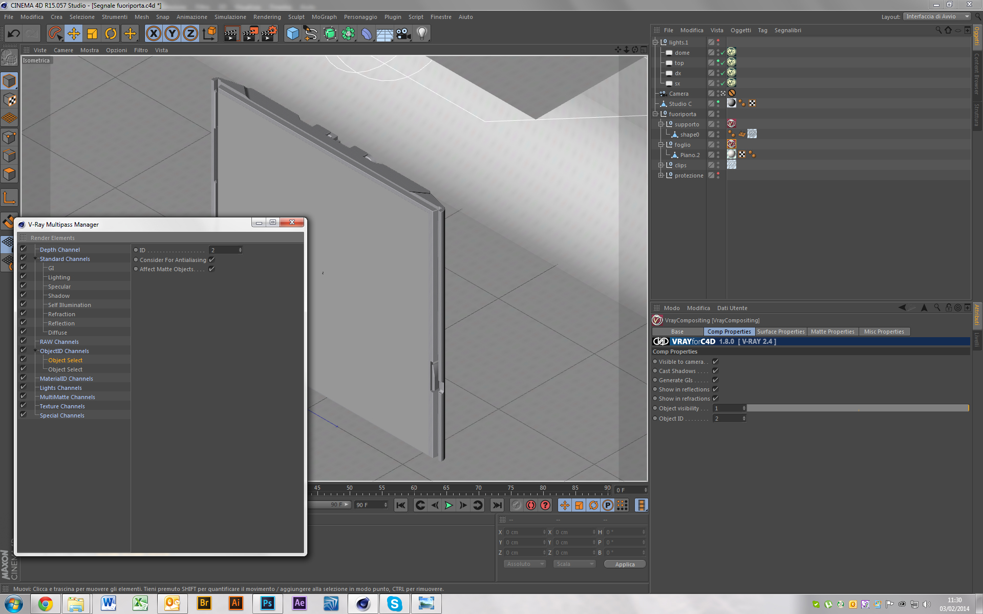

Allora il problema è questo... ho provato a settare due id: uno per l'oggetto "supporto" e l'altro per l'oggetto "foglio". Il risultato è che solo con l'oggetto "foglio" non mi fa il livello e non capisco perché. All'inizio pensavo il problema fosse perchè non aveva spessore allora ho fatto una piccola estrusione ma il risultato non è cambiato

Ho trovato il problema! c'è di mezzo la rifrazione per cui il multipass non funziona :nono problema già affrontato sul forum ufficiale di vrayc4d... devo aspettare il bug fix

anche con il MaterialSelect dà lo stesso problema ? (cmq non riesco a riprodurlo, anche assegnando un materiale con rifrazione a uno dei cubi, i buffer mi escono tutti)

non ho provato però la discussione è qua:
http://www.forum.vrayforc4d.com/threads ... ncy.14817/
Avevo già letto questa cosa ma non mi era venuta in mente... A quanto pare è proprio una limitazione del sdk. Penso che il problema valga per tutti e due object e material....
