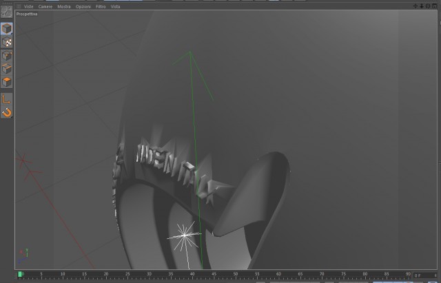

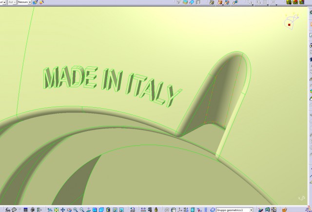

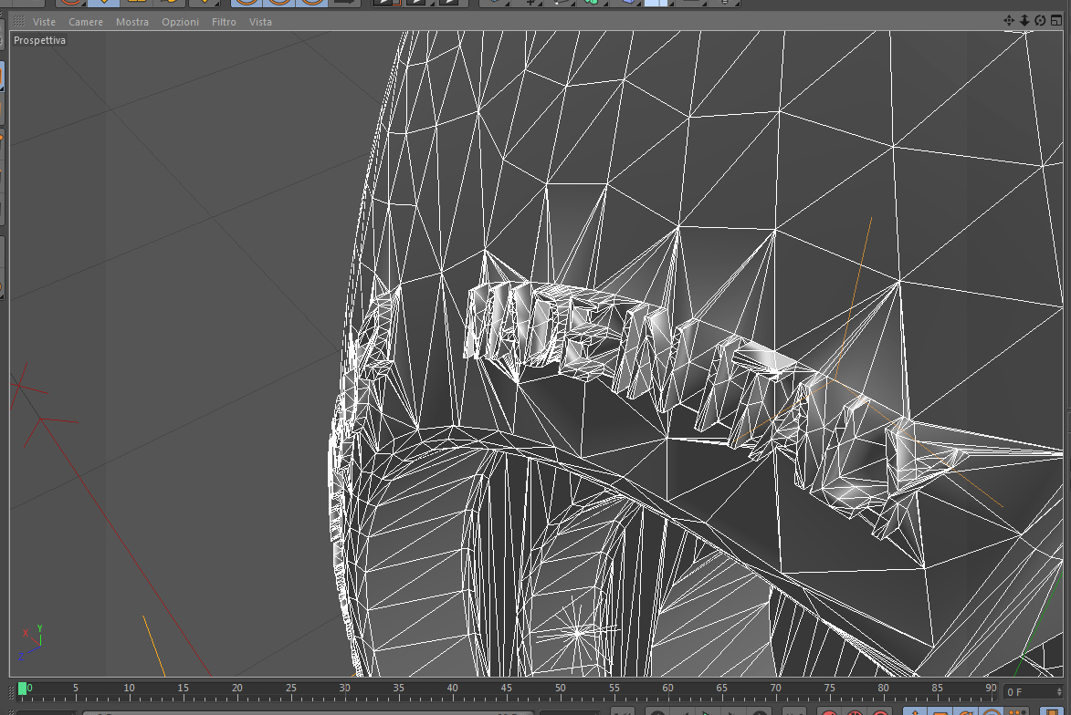

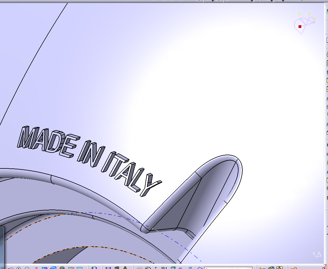

Buongiorno, dopo aver cercato nel forum e non aver trovato risposte, vi chiedo se qualcuno di voi sa come poter risolvere questo problema che ho in fase di importazione id un file .igs in C4D
Ho dei "casini" sui punti più piccoli della matematica stessa, avete qualche consiglio da darmi per poter ovviare a questa situazione?? Grazie anticipatamente!!
vi allego degli screen per spiegarvi meglio:

tarloz
Messaggi: 2
Iscritto il: ven gen 25, 2013 11:25 am
Re: problematiche con importazione IGS
Messaggio da tarloz »
Ragazzi vi ringrazio per i consigli e continuerò ad approfondire il sistema.. devo dirvi che ho trovato una soluzione "fai da te".. ho modificato il valore del tag PHONG e diminuito leggermente i valori.. il risultato è stato buono.. vi aggiorno non appena esporto come mi avete consigliato e vediamo un pò che succede.. Grazie mille!
