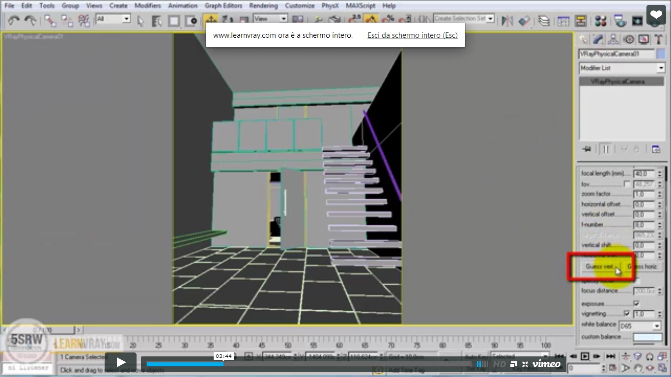

ciao a tutti, guardavo qualche video di vray per 3ds max, e vedevo che nei pannelli di controllo della vray camera c'è un pulsante chiamate "guess".
viene usato per rendere le linee ,che corrono in un punto di fuga, parallele.
ossia, ad esempio, se muovo la camera inquadrando verso l'alto un edificio, avrò delle distorsioni ottenendo linee incidenti in un punto; cliccando su quello le linee diventeranno perfettamente verticali.
è presente in c4d tale "barbatrucco"?

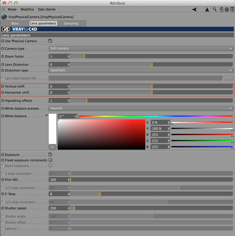

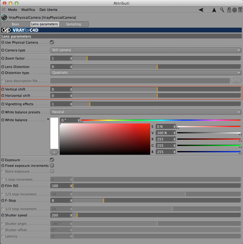

Dovresti risolvere agendo su questi parametri. In pratica vai a simulare l'effetto che si ottiene in fotografia con un obiettivo decentrabile.
Ovviamente funziona solamente con Physical cam e l'effetto è visibile sul render e non in editor.

ilgioma ha scritto:Dovresti risolvere agendo su questi parametri. In pratica vai a simulare l'effetto che si ottiene in fotografia con un obiettivo decentrabile.

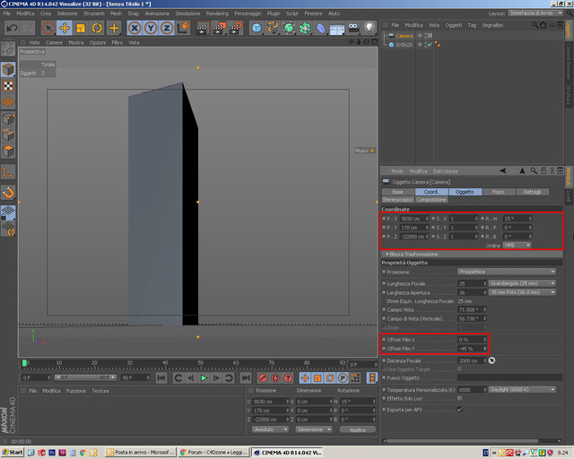

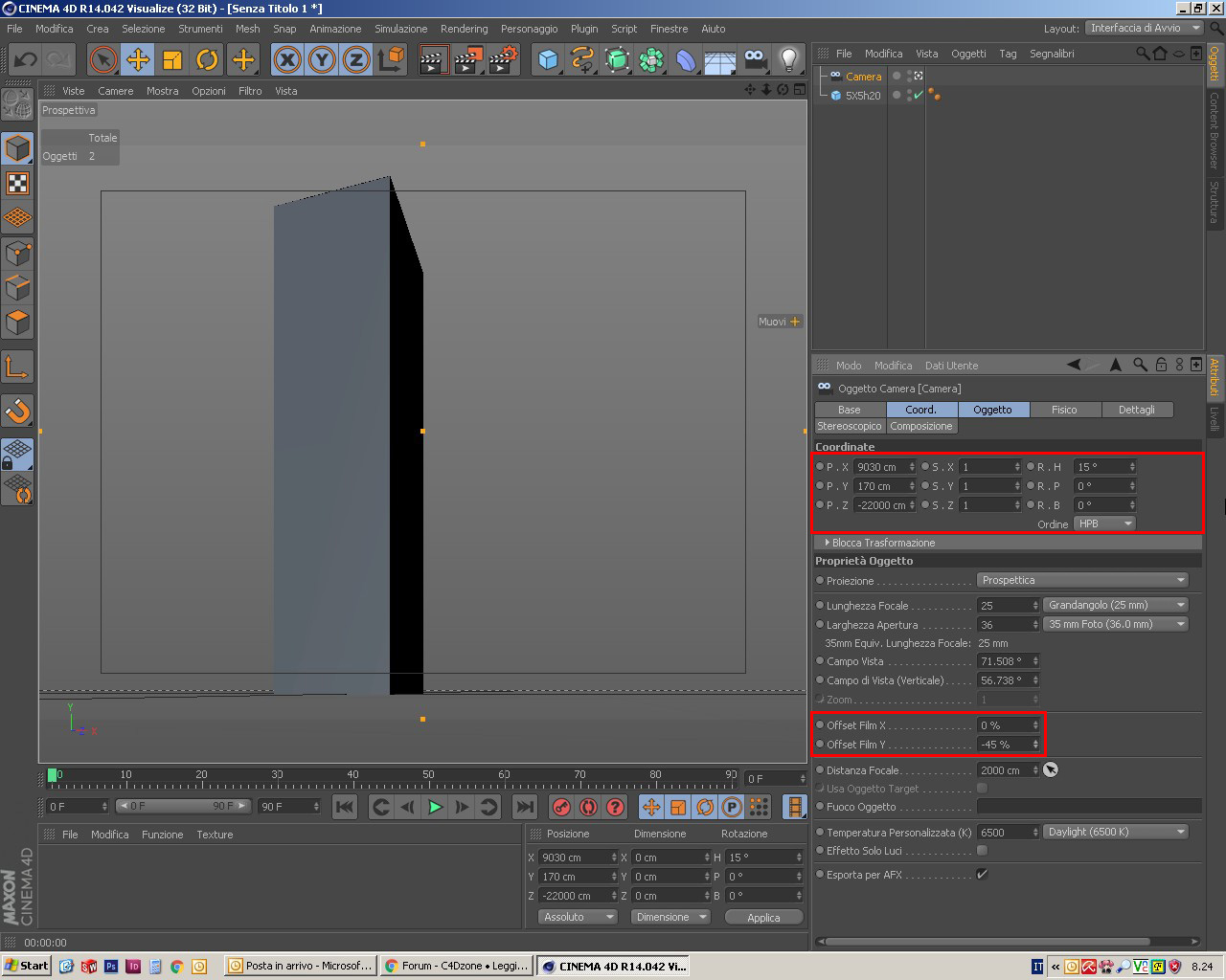

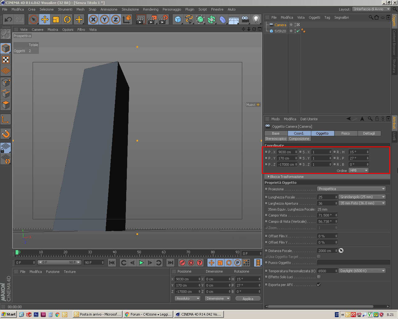

Allego 2 screen che spiegano come shiftare la camera di C4d e renderla visibile in editor:
Dobbiamo fotografare un palazzo alto 20mt, ed è ovvio che dobbiamo inclinare la camera per prenderlo tutto, ma le fughe convergeranno verso l'alto per effetto della prospettiva. Sulla phisical camera i parametri da gestire sono quelli già citati in questo post ma senza poterli vedere direttamente in editor e per settarla a dovere è necessario andare per tentativi.
Per aggirare il problema si può intervenire sui valori di Offset Film Y della camera di Cinema e per farla funzionare è necessario che l'inclinazione della camera "valore R . P" sia a 0.
Il render sarà esatto a quello che vedi in editor sia con la camera normale che con la phisical camera di Vray
Spero si essermi spiegato bene ;)
