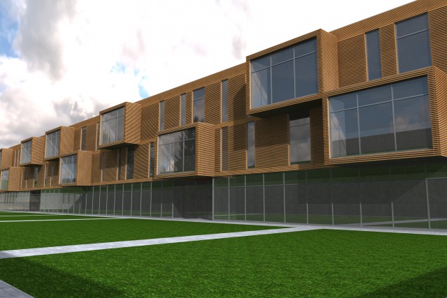

Ciao a tutti!
Mi sto cimentanto in alcuni render per la tesi della mia ragazza, si tratta di un polo scolastico.
Per la professione faccio render ma non di alto livello, per lei vorrei qualcosa di più, visto che è il suo ultimo lavoro da studentessa!
Se qualcuno mi aiutasse gliene sarei molto grato!
Sono un principiante..
Per l'illuminazione ho messo un cielo fisico con luce infinita e HDR, l'erba è orribile ma solitamente la metto con photoshop a lavoro ultimato. Il legno è bruttissimo! Ho fatto tante prove ma non riesco a migliorarlo!

ma se inserisci il cielo fisico, perché metti una luce infinita ? :roll:
hai già il sole al suo interno
che versione di cinema hai ?
devi arricchire il modello, cosi' è un po' spoglio
ciao___

Ho usato lo Sky (non so se si dice cielo fisico o no) al quale ho aggiunto il materiale con HDRI nel canale luminanza! Poi una luce infinita. Non va bene?
Ho una versione di CINEMA 11.5, un pò scarsina lo so! :(
Hai ragione è un pò scarno ma d'altronde non c'è nulla se non l'erba!
Grazie mille per l'interessamento!

ok, niente cielo fisico allora...
se accetti un consiglio, prima dei materiali parti dalla luce(se cerchi nel forum questo consiglio è dato spessissimo).
cerca un taglio di luce giusto insomma, con la scena pulita, senza materiali...poi pian piano si procede
