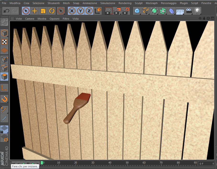

Ho questa staccionata color pino che vorrei dipingere con un colore mogano con apposito pennello ( naturalmente i colori sono indicativi), quindi al passaggio del pennello, la texture pino dovrebbe "colorarsi di rosso" ... come posso procedere??
sempre grazie a tutti

Allora per fare quello che chiedi secondo me la cosa migliore è banalmente una sequenza immagini o un filmato bianco/nero del segno della pennellata
Dimentica xpresso etc etc perchè senza del sano python non ci esce nulla....la cosa richiede un bel po di scripting per funzionare....ma manco a farlo apposta oggi ho messo in cantiere qualcosa a tema :!: , mi hai letto nel pensiero :o
Se ti venisse in mente di animare una vertex map forse è una alternativa ma il risultato secondo me non è lo stesso e ti costringe ad avere uno steccato pieno di vertici per avere una buona resa......inoltre non potresti mai ottenere sfumature o altri particolari che con una mappa bianco nero animata avresti
In allegato hai un esempio
PS non fare caso alla modellazione perchè l'ho fatta con i piedi in fretta e furia
pennello.zip
(225.99 KiB) Scaricato 80 volte
