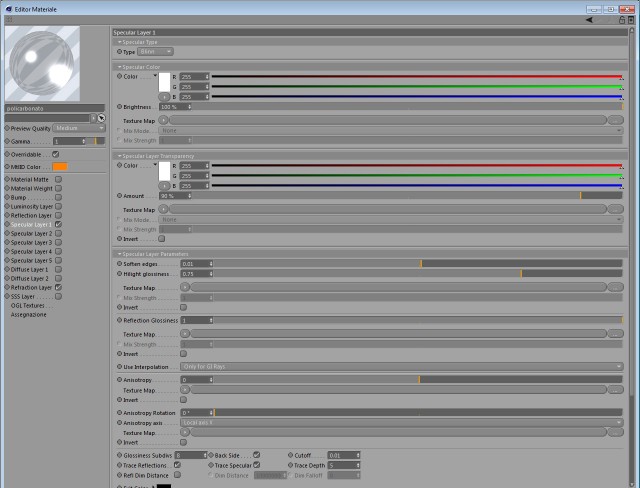

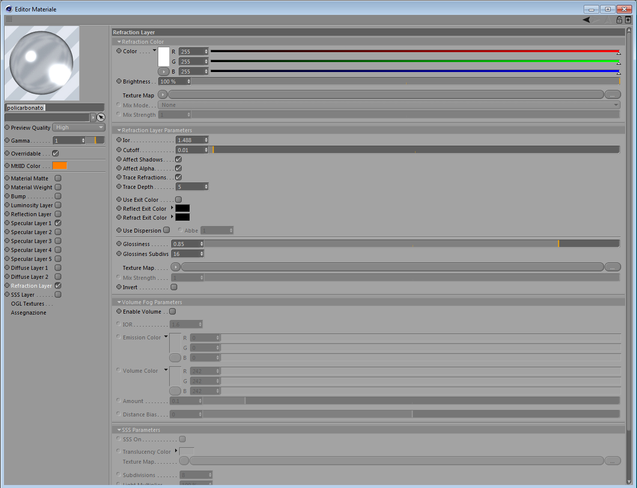

Beh alla fine é un plexiglas:
Diffuse layer spento
Attiva il refraction layer con un IOR di 1.488
Attiva lo specular layer1 e metti un hilight glossines di 0.75
Fatto :)

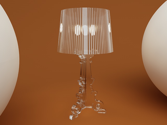

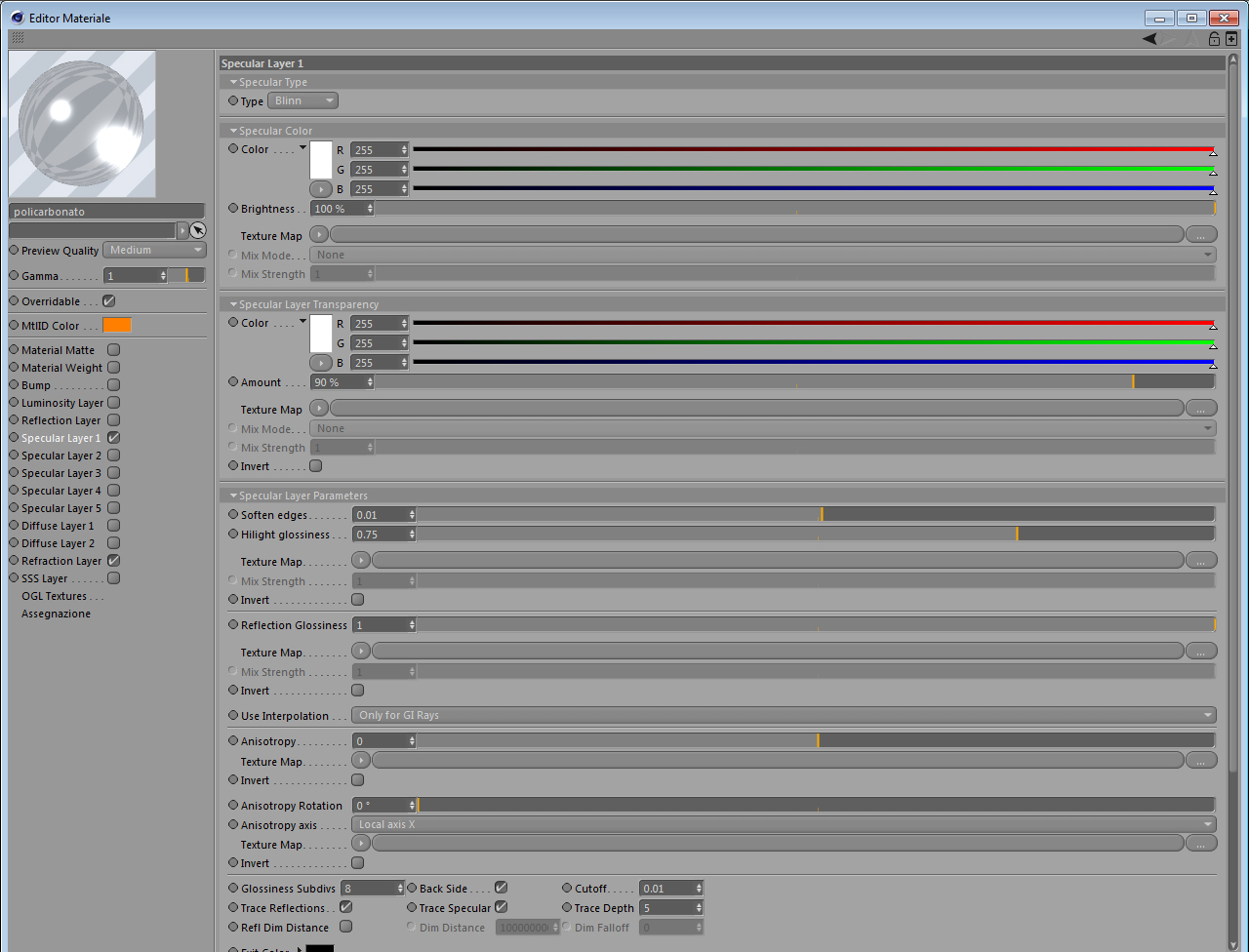

Ecco seguendo il tuo consiglio il risultato è questo..
inoltre ho giocato un pò con il glossiness.
Potresti darmi qualche altro consiglio per renderlo meno trasparente e quanto più realistico possibile?
Grazie ancora!!! :)

Beh mi sembra ottimo. Perché meno trasparente? Mi sembra fatto così.
Se lo vuoi un po' patinato magari accendi il diffuse e mettilo trasparente al 90% così io canale diffuse ti darà un po' di alone. Però io glossiness secondo me non serve.
