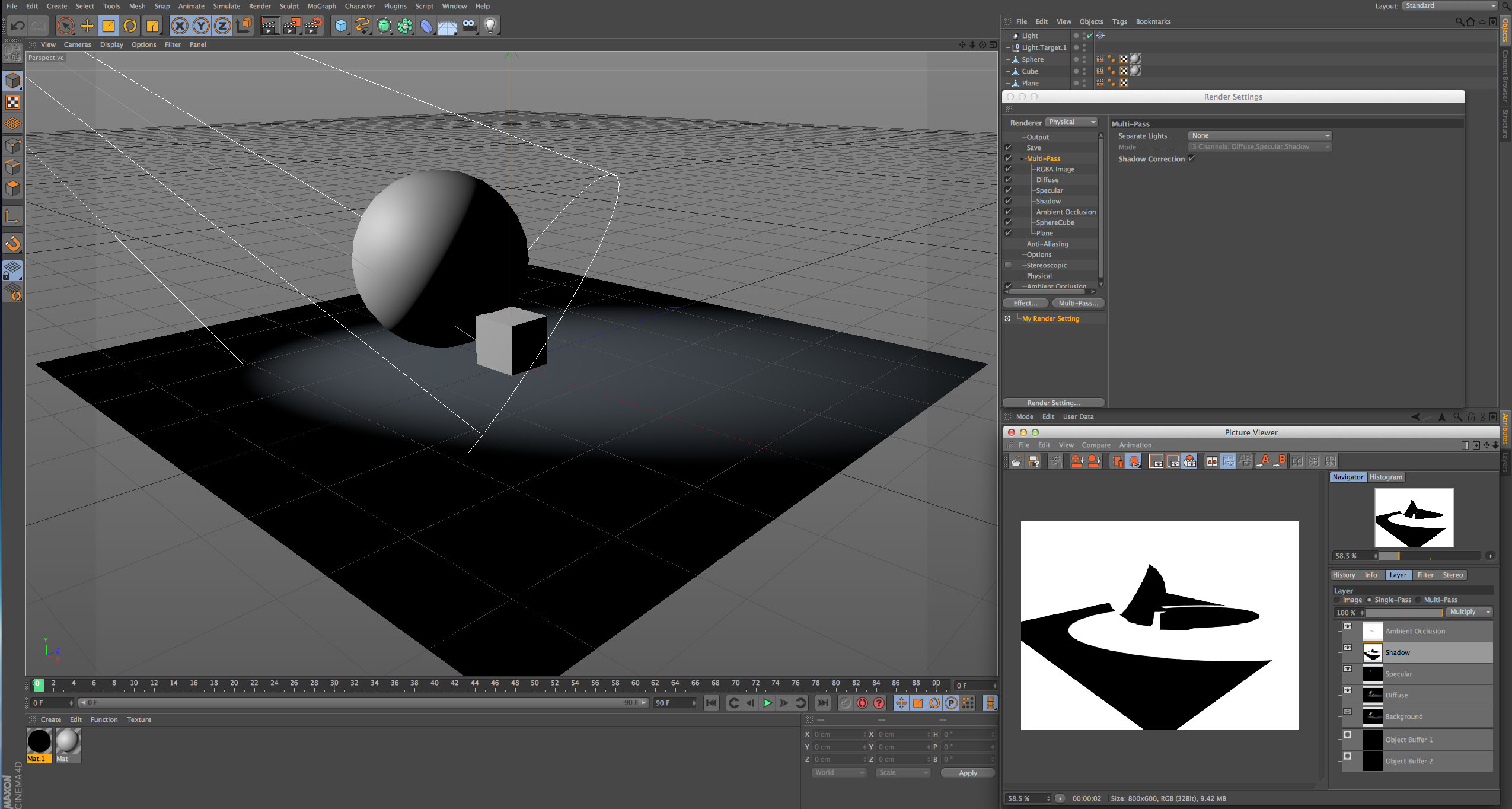

Ciao a tutti,
sto cercando (vanamente) di fare una cosa molto semplice ma che sembra dannatamente complicata in C4D.
Si tratta di fare dei render con Multi pass (render di sequence e non solo di Still image) con i seguenti basilari passes:
RGBA Image
Diffuse
Specular
Shadow
AO
Reflection
Refraction.
Ho un Plane (Ground) un cubo e una spera sospesa.
Quello che NON voglio è avere nello Shadow pass il Plane (che ho messso di servizio solo per castare le Shadow e le AO).
Dopo innumerevoli prove non sono riuscito solo a fare 'sta cosa... :@
In pratica, si tratta di NON vedere il plane nel pass Shadow, ma solo le ombre (portate e riflesse) .
Allego allegato per chiariezza.
Potete aiutarmi?
Grazie!

Quello che vorrei è NON vedere il piano nello Shadow pass. Se ne aumento le dimensioni, lo vedrò ancora di più...!
In sostanza, si tratta di avere SOLO le ombre e NON il piano, nello Shadow pass, in modo che possa compositare appunto solo le ombre riflesse dalle mesh.

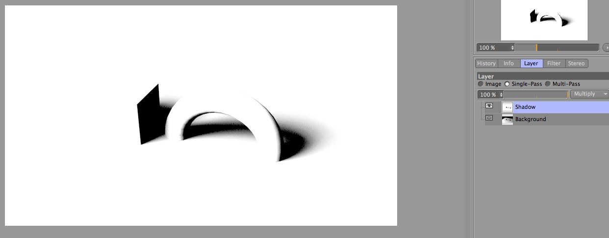

Ho capito benissimo cosa intendi, ma siccome se io faccio una scena come la tua, il pass delle ombre è questo:
allora forse stai sbagliando qualcosa a monte. Come ti dicevo l'altra volta (e come ti avevo già fatto vedere nel file che ti ho postato) i pass contengono SEMPRE tutta l'immagine, non puoi "togliere" un oggetto a meno di non nasconderlo proprio nel render. In questo caso è ancora più vero dato che il piano è la superficie che raccoglie le ombre.
EDIT: ho fatto caso adesso che usi una luce spot, una luce che illumina solo in un punto lasciando tutto il resto in ombra, quindi è normale che ti appaia tutto nero al di fuori !

Okay big V,
hai ragione, era la luce spot che non andava. L'ho messa Omni e adesso ho quel dannato shadow pass che volevo! pur utilizzando i Multipass ;)
In sotanza, devi salvarti un Buffer Object per le mesh (quello per il Plane / floor non serve) che poi in compositing ti servirà per tagliare via il plane. E' un lavoro che si completa in compositing... invece in altri sw 3D puoi salvare i vari render pass direttamente con l'alpha channel e quindi compositare direttamente senza dover usare il Buffer Object come maschera da mettere sulla Luma Matte (In AE). Ma va bene, ogni sw ha i suoi approcci... l'importante per me era capire.
Ultima cosa. Usando lo spot, avrei dovuto allargare il cono fino a irrorare tutto il piano, per non vedere più il piano stesso ma solo le ombre, se ho ben capito... :-((

In realtà però non è un problema di luce spot ma dell'opzione Shadow Correction...se la disattivi vedrai che il canale shadow funziona anche in presenza di ombre generate da luci spot... in effetti il ragionamento di Visual è corretto ma evidentemente il canale Shadow del multipass tiene conto solo delle ombre generate da altri oggetti e non dalle zone non colpite dalla luce.
