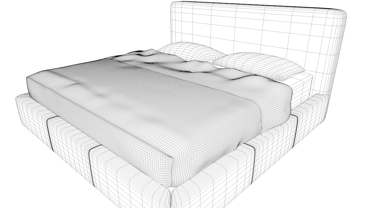

Ecco a cosa sono arrivato oggi.
Ho usato un piano modificato per avere alcuni vertici fissati intorno al materasso. superficie cloth per dare spessore e morbidezza (in realtà ho anche aggiunto un hyperNurbs) e tanta selezione morbida per appiattire un po' il tutto. Non sono ancora soddisfatto, ma penso che il prossimo esperimento sarà meglio e poi c'è da scoprire come inserire tutte le pieghette del tessuto
Due cose non mi sono per nulla chiare
-Pur avendo attivato autocollisione e aumentato il sottocampionamento, nel risvolto di sopra, quello vicino ai cuscini, ho trovato un sacco di compenetrazioni, pensavo di averle eliminare tutte con la selezione morbida, ma ora ne ho notata un'altra
-Sempre nella stessa area, superato il sessantesimo frame, la coperta ha cominciato a muoversi quasi come se ci fosse vento che veniva dalla testiera del letto. Infatti, nonostante le modifiche a mano, è molto poco distesa
