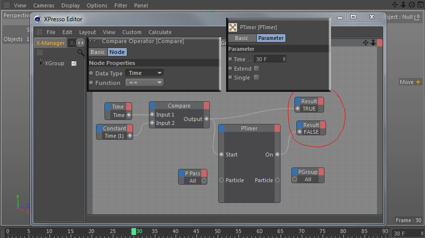

Sto facendo una piccola animazione con le particelle ( di seguito un esempio)...
http://youtu.be/dl0oQDqedvg ...e mi farebbe molto comodo utilizzare il suddetto nodo, non fosse che il "simpatico" PTimer ( almeno sul mio Cinema) non ne vuole sapere di attivarsi, sia associandogli delle particelle sia utilizzandolo come semplice nodo x-presso. Potrebbe qualcuno fare una prova e farmi sapere se è un bug di cinema oppure sto' infame di un nodo ce l'ha proprio con me?? Grazie in anticipo!!

se hai pazienza ci butto un occhio in serata.....
PS sai che non serve a nulla il ptimer vero?

...Vedi, come sempre mi vado a ficcare in situazioni impossibili o quantomeno incredibili, avevo già notato e successivamente segnalato lo strano ( per non dire peggio) comportamento del nodo anche in questo post http://www.c4dzone.com/it/forum/viewtop ... =6&t=29200 , poi me lo sono ritrovato davanti io stesso...
il nodo mi serviva per "spegnere" delle selezioni poligonali che si sarebbero dovute disattivare man mano che la boole procedeva sulla scritta, non avendo trovato un modo per deselezionarle in modo dinamico in collisione ( non c'è un modo vero?). Alla fine ho provveduto a disattivarle manualmente in keyframe ...
PS. Ho visto il plugin UVWLaser, non ho parole, mi piacerebbe vedere la parte di codice che hai usato per creare le immagini
...e dobbiamo tornare sul discorso della creazione delle traccia da contatto con le particelle ( perché il plug, anche se validissimo e utilissimo, non risolve il problema) dell'altro post http://www.c4dzone.com/it/forum/viewtop ... =6&t=29127...
...come sempre ... Grazie!!

Ti volevo dire che se vuoi fare quello che fa il nodo ptimer devi usare la porta Out del nodo Monoflop che è realmente un orologio funzionante
Il nodo ptimer probabilmente hanno fatto un copia e incolla di questo e gli è riuscita male evidentemente

cappellaiomatto ha scritto:Ti volevo rispondere e come un babbo mi sono tranciato il mio post
...in effetti è lo stesso nodo, con la differenza che il Ptimer emette anche il tempo di durata, cosa superflua utilizzando output state del monoflop...
Per le selezioni poligono, che dici, c'è un modo per spegnerle ad un particolare evento ( come le collisioni) invece di "accenderle" ( crearle ) ??
@break.. grazie, diciamo che sto cercando di dimostrare(rmi) che xpresso non è ancora morto, cosa che però mi riesce difficile
