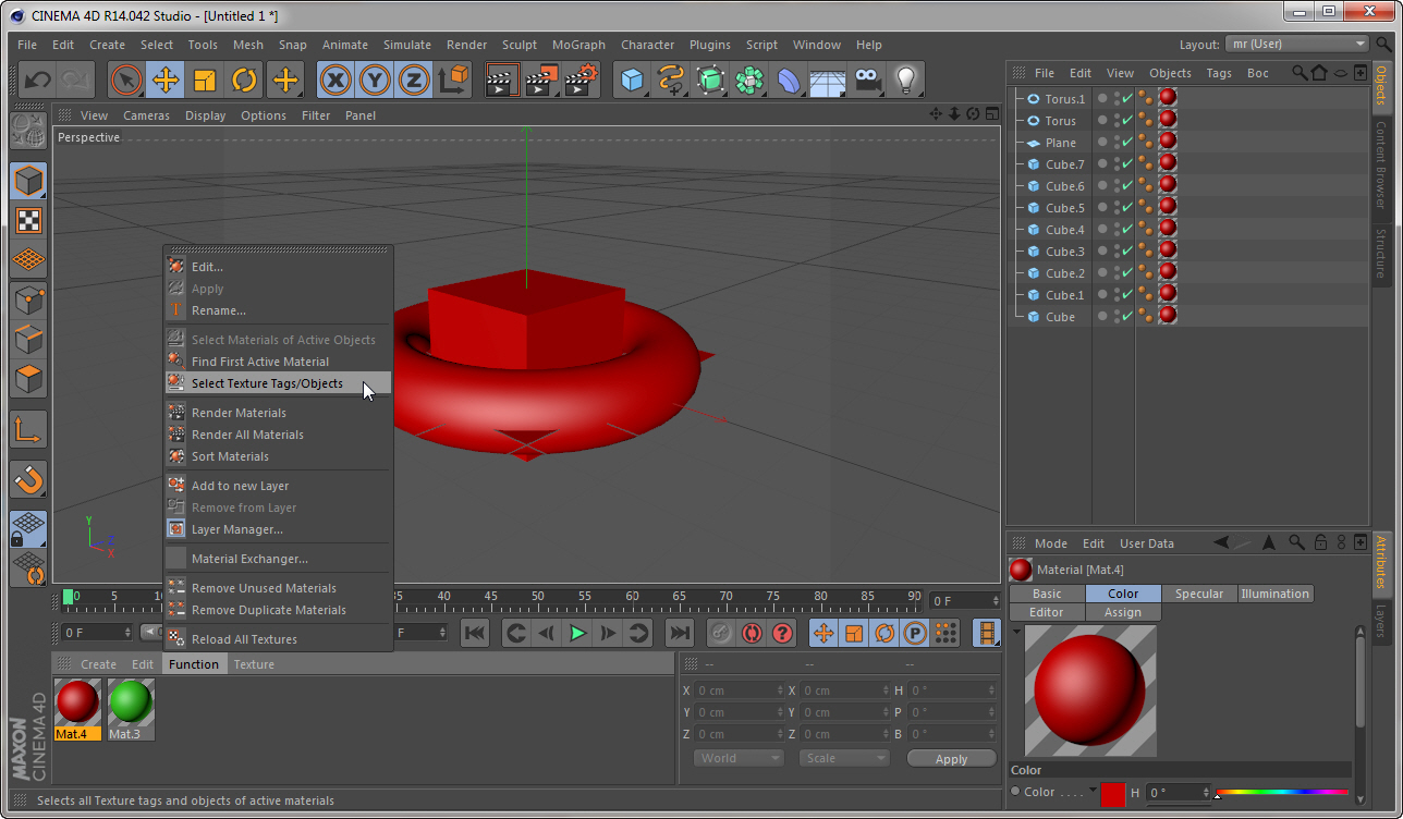

ciao a tutti,
ho bisogno di sapere se è possibile sostituire dei materiali di cinema, con dei materiali di un motore di rendering esterno quale maxwell render. Mi spiego:
devo eseguire dei rendering fotorealsitici di un prodotto fornito dal fornitore. Gli oggetti essendo esportati da un CAD, sono composti da centinaia e centinaia di oggetti nel pannelli oggetti appunto.
Nel pannello dei materiali per me invece sarebbe velocissimo sistemare e assegnare i materiali, se fosse possibile ad un materialie di cinema, associare un materiale " esterno "... si può fare una cosa del genere?
grazie
walter
cappellaiomatto
Messaggi: 1581
Re: sostituzione materiali automatica

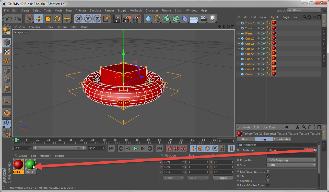

fai così
seleziona il materiale che vuoi sostituire
function->select texturetag/object
nella finestra delle proprietà assegni il nuovo materiale
segui gli screenshot

direi molto stra fico la cosa...
grazie davvero infinite... ;) ;)
