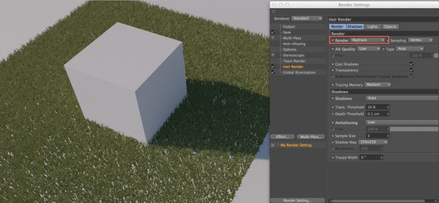

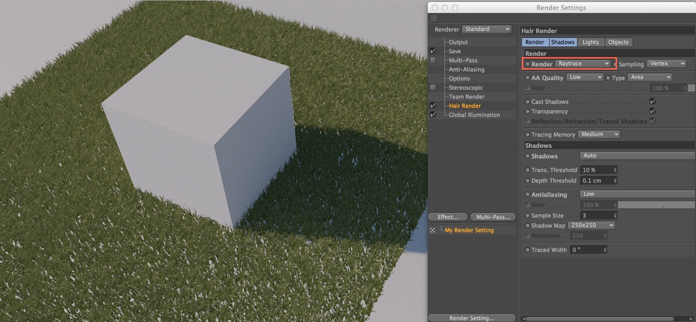

Nei settaggi di rendering dovrebbe comparire hair render o qualcosa di simile, li dentro dovrebbe esserci la possibilità di fargli sentire la GI ma non ricordo se di base la vede o va convertito in raytracing perché hair è un post effetto farlocco e non so se di base viene visto dalla GI.
Perché si base lui è in modalità raster8 bit e non è veramente un oggetto reale.
Se viene lasciato in quella modalità da qualche parte gli si può dire la densità del l'ombra per non fare quelle toppe nere.
