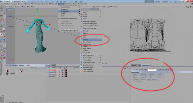

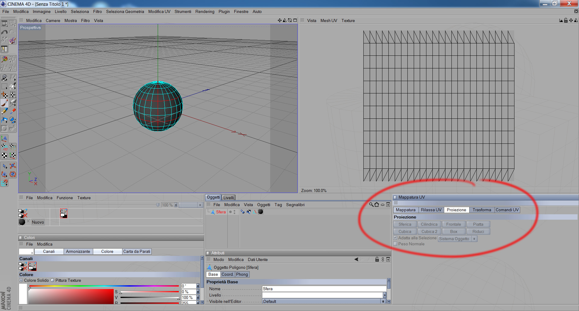

Salve a tutti,
sto provando ad utilizzare bodypaint uv edit, seguendo i tutorial trovati in rete ho creato il modello, ho selezionato le parti da tagliare, settato la selezione e trasferito su bodypaint ho creato il materiale, ma comunque non riesco a lavorare la uv come potete vedere dall'immagine, non posso cambiare le proiezioni o impostare la mappatura.
Mi sfugge qualche cosa che non riesco a capire
potete aiutarmi ?
grazie
62VAMPIRO
Messaggi: 3807
Re: mappatura uv
Messaggio da 62VAMPIRO »
Devi selezionare i poligoni, cioè essere in modalità Poligono (poligono o lati, se non ricordo male). Se sei in modalità oggetto o altro non vengono attivate le funzioni di proiezione. E' come in Cinema: se hai un oggetto reso modificabile e vuoi agire sui poligoni, vai in modalità poligoni: stessa cosa in Bodypaint.........

Perfetto!grazie per la risposta... con la sfera in selezione poligoni sono riuscito ad attivare le proiezioni, ora ho importato in obj un vestito
per provare a realizzare le uv con c4d. In questo caso sempre in modalità poligoni non riesco a gestire le proiezioni, ho provato con l'oggetto separato, quindi con maniche e fondo del vestito staccati, allo stesso modo con le parti connesse ma niente da fare
le proiezioni non si attivano non so che fare.
Messaggi: 3568
Re: mappatura uv
ciao, per le proiezioni dovresti metterti in modalità uv polygon, nella palette di sinistra è in basso, sopra agli strumenti scala/ruota/sposta, sono quei pulsanti con la scacchiera, nella fattispecie il primo mi pare.

Re: mappatura uv
Messaggio da medusa »
Grazie infinite per la risposta! mi hai risolto un problema
