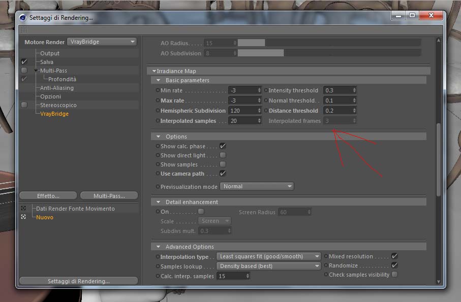

ti allego un'immagine col settaggio da cambiare per interpolare i fotogrammi. più alzi quel valore, più la gi verrà "smussata", ma valori troppo alti rendono le ombre più lente e imprecise se hai degli oggetti che si muovono velocemente. direi di stare tra 3 e 5.

ti ringrazio della risposta esaustiva.... ma domanda? come faccio a editare quel valore? la casella è oscurata.. e non editabile.. :-(
FofoC4D
Messaggi: 1676
Re: animazione frame macchiati
Messaggio da FofoC4D »
walterfog ha scritto:come faccio a editare quel valore? la casella è oscurata.. e non editabile.. :-(
quella casella diventa attiva quando cambi l'irradiance map mode.

sono riuscito a cambiarlo.. ho fatto così:
ho cambiato da multiframe incremental e messo anim prepass
si è attivata la casella e ho cambiato valore mettendolo a 4
poi però ho rimesso multiframe incremental per avere la mappa in un unico file..
e la casella si è disattivata di nuovo però il valore è rimasto a 4
e poi ho lanciato il prepass
è corretto? non è che dovevo lasciare su anim prepass?
