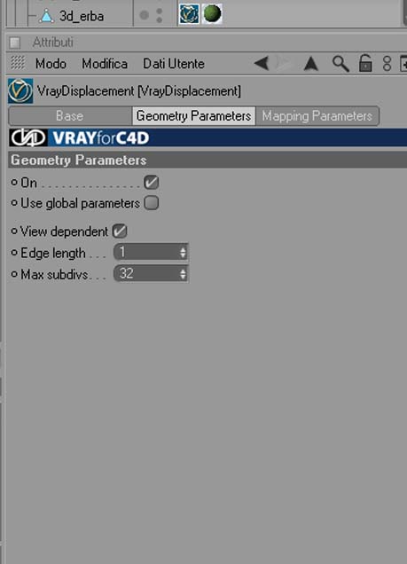

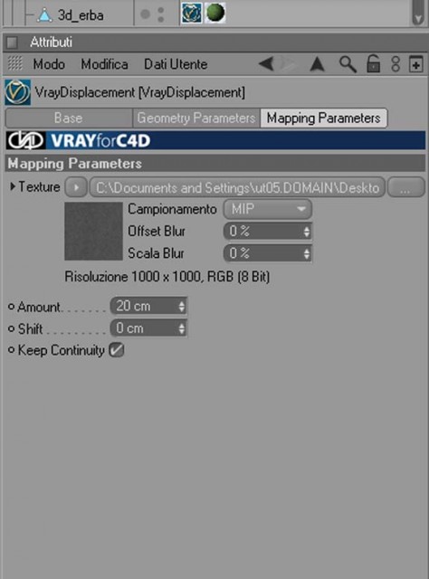

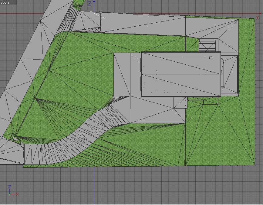

Salve a tutti, sto lavorando ad una vista esterna di una abitazione unifamiliare con un giardino abbastanza grande.
Premettendo che non ho un pc molto potente ho provato a realizzare l'arba con Hair, Vray Fur ed infine con il Displacement.
Da quello che ho capito, consultando i vari argomenti che trattano la questione, il Displacement dovrebbe essere quello meno "pesante".
In ogni caso con tutti e tre i metodi non ottengo il risultato desiderato in quanto il pc non riesce ad elaborare l'immagine.
Soffermandomi sul Displacement volevo chiedere consigli su come procedere ed eventualmente se sbaglio io qualcosa.
Posto un'immagine planimetrica della scena dove si vede l'estensione del giardino ed i parametri usati per il tag Displacement.
planimetria
