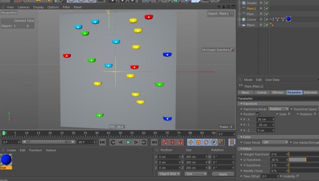

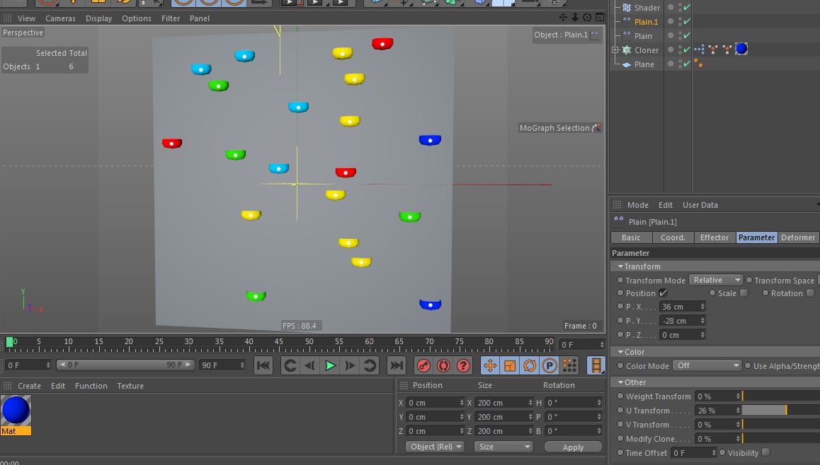

Ciao, c'è uno strumento molto utile per riposizionare i cloni , la selezione Mograph. Questa ti permette di selezionare i cloni e di farne quello che vuoi, associandogli ulteriori effettuatori ( per esempio un effettuatore Plain ). Puoi controllare i cloni anche uno per uno creando più tag mograph select ( naturalmente puoi farlo anche con Xpresso) ...
Per i colori, sempre usando il multishader in index ratio Mode, variando la coordinata U dei vari effettuatori, otterrai una +o- casuale disposizione dei colori...

oh grazie!! ottima soluzione! ;)
