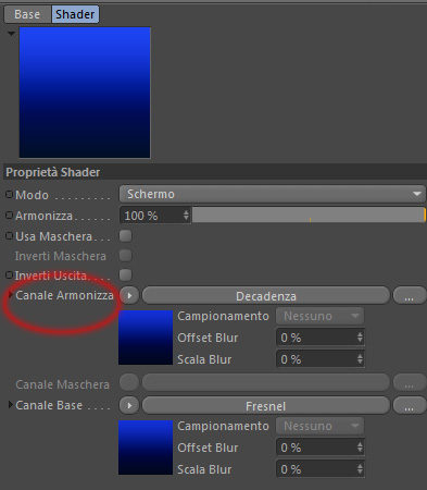

Ho cercato sia sul forum che su internet che sulla guida, ma non trovo info sul canale "armonizza" nella definizione di uno shader... a che serve e come funziona? e che cambia rispetto al canale base? L'unica cosa che ho trovato è che nelle fusioni è il canale più alto...

Guarda è solo una terribile traduzione, nella versione inglese (che personalmente consiglio a tutti di usare) il canale si chiama Blend e l'hanno tradotto con armonizza... ad ogni modo nello shader Fusione uno è il livello "sotto" e l'altro è il livello "sopra", sono identici e vengono miscelati con il metodo di fusione che imposti in Modo.
