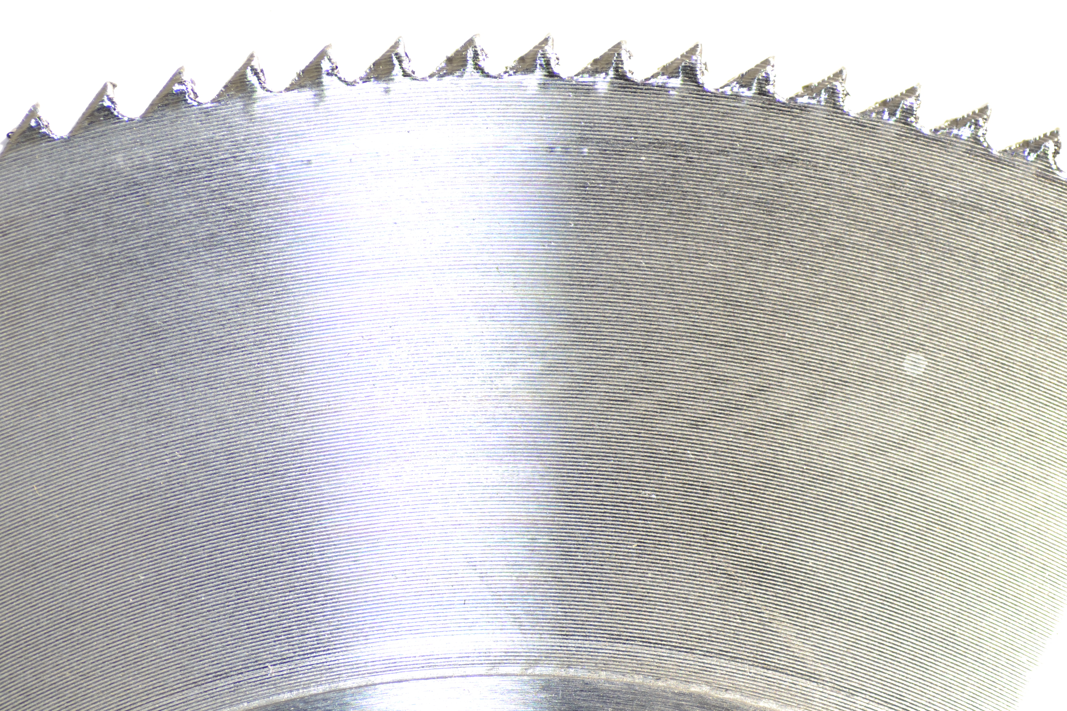

Buongiorno a tutti!

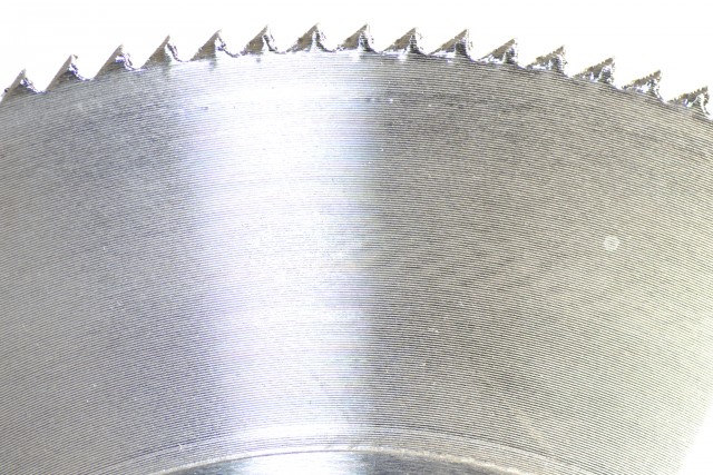

Vi pongo un problema ho un materiale da creare VEDI FOTO ALLEGATA
é un acciaio rigato in rilievo. Da applicare ad una lama da legno, quindi con proiezione circolare (mi viene da dire così ma non so se è il termine giusto).
A qualcuno è capitato di crearlo??? c'è un modo???
GRAZIE!!! Attendo vostre opinioni e risposte!

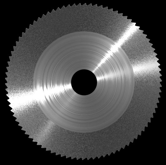

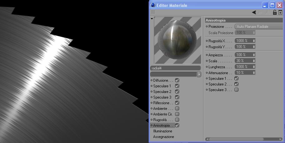

ciao Laura! Provato i materiali anisotropi? Dovrebbero farti l'effetto che chiedevi, opportunamente settati.
C4D dovrebbe avere dei preset. Oppure è tra gli shader (lumas); allego immagine di un esempio fatto al volo.

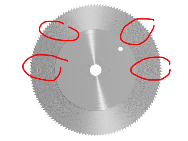

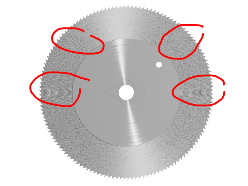

Ecco, vi mostro il risultato finora raggiunto...
Per la parte centrale ho utilizzato il lumas con l'anisotropia, mentre per la parte più esterna, quella che vi dicevo "a rilievo circolare" ho utilizzato una texture "ripeti" con Anelli con proiezione spaziale al 100%.
L'unica cosa che vorrei eliminare che non mi convince proprio sono quei "difetti" segnalati in rosso, quelli più evidenti.
A cosa sono dovuti secondo voi??? non riesco ad eliminarli o a capire da dove provengono...
GRAZIE ANCORA!!!! 8-)
jelly
Messaggi: 536
Re: Metallo rigato…proiezione circolare!!! aiuto!
Messaggio da jelly »
quelli che hai evidenziato è l'effetto moiré: http://it.wikipedia.org/wiki/Effetto_moir%C3%A9
Migliora aumentando l'anti alias, oppure la dimensione delle righe oppure la dimensione del rendering.
myskin
Messaggi: 1117
Messaggio da myskin »
Laurab80 ha scritto:..mentre per la parte più esterna, quella che vi dicevo "a rilievo circolare" ho utilizzato una texture "ripeti" con Anelli con proiezione spaziale al 100%...
uhm, non mi convince questa tecnica.. Credo ti crei l'effetto moiré come giustamente citato da jelly. Proverei a gestirlo tutto con i parametri dell' anisotropia, copiando il mat. "liscio" già fatto. Ho fatto una prova e sembra che non risenta dell'effetto spiacevole. Farai senz'altro di meglio! ;)

Laurab80
Messaggi: 31
Iscritto il: ven ott 17, 2008 9:16 am
Messaggio da Laurab80 »

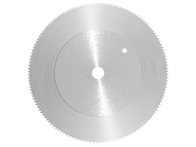

Grazie myskin. Allora ho provato con i materiali che mi suggerivi,…in realtà vedendola dal vivo i due materiali corrispondono,ma sono invertiti, quindi il mio risultato per ora è questo che vedi.
Un'altra cosa…la parte più esterna dove ci sono queste righe…come posso fare per averle omogenee e meno sfalsate tra loro??
GRAZIE!
myskin
Messaggi: 1117
Laurab80 ha scritto:…la parte più esterna dove ci sono queste righe…come posso fare per averle omogenee e meno sfalsate tra loro??
GRAZIE!
.. prova ad aumentare la scala ma sopratutto la lunghezza (1000, 2000). Si va per tentativi talvolta.. :) variando un parametro per volta, anche di molto in modo da amplificare l'effetto per poi calibrarlo in maniera ottimale.
I materiali sono invertiti? Cioé materiale "liscio" sul disco esterno e "gassato"(!) su quello interno? Bene, comunque non dovrebbe essere un problema invertirli! ;)
