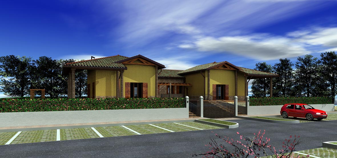

Ciao Ragazzi vorrei, se è possibile da voi dei consigli per migliorare questo risultato.
Grazie arch.Palmino

Scusate per il doppio inserimento ma il render è lo stesso.

blaDEsign
Messaggi: 245
Iscritto il: mer set 22, 2004 4:50 pm
Messaggio da blaDEsign »
bellissime immagini!!! complimenti. :)
nella prima non mi piacciono i parcheggi con quella texture. oltre al fatto che sembra proprio appiccicata, nn capisco xchè nn hai lasciato il semplice asfalto. :!:

Messaggio da TeraBIT »
sono davvero belle, credo dovresti rivedere in entrambe il cielo, mi sembra eccessivamente saturo, e magari la texture dell'asfalto(dovresti cercarne una ad alta risoluzione, cmq aggiungendo un bump e un pò di disturbo nel canale diffusione per renderla meno uniforme)...e in effetti la texture dei parcheggi è un pò strana...non ne ho mai visti di così... :roll:
poi se vuoi puoi migliorare l'effetto della luce e dei colori con qualche ritocchino indolore in photoshop... :D

Ciao Ragazzi!
Si effettivamente faccio questo cielo un pò troppo Saturo con colori troppo vivi che poi disturbano la resa finale.
è Vero fino ad ora HO TOPPATO MOLTO! per il semplice fatto che mettevo come bump una immagine a colori è non una in chiaro scuro. :(
Ma ora ho risolto.
Per i parcheggi IDEM! la stessa cosa del Bump.
Ora ne ho in produzione altri che poi farò vedere a tutti.
Questi render in pratica sono stati fatti in maniera veloce (MOLTO) per dei Cartelloni da Cantiere; e quando la committenza spinge...........bisogna sbrigarsi. Detto tra noi.
