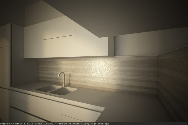

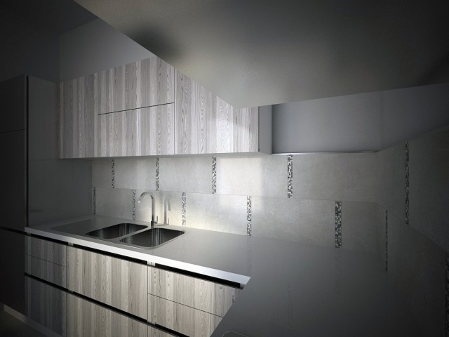

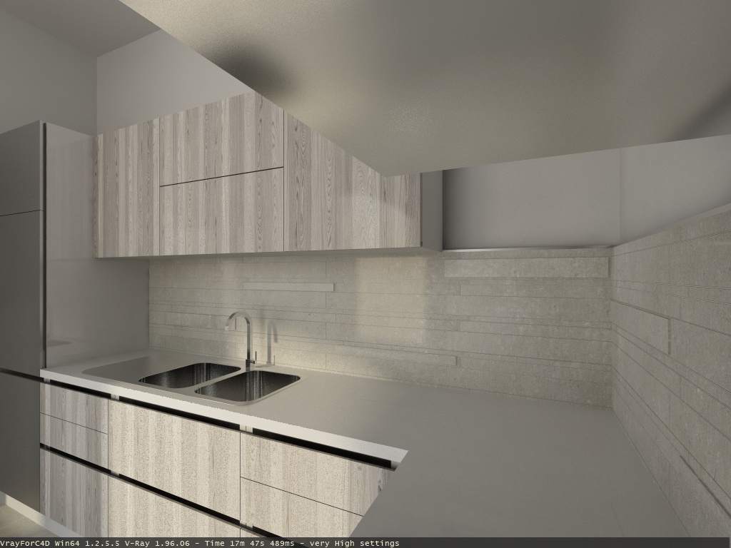

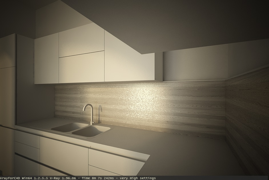

Salve ho un problema nel rendering di una cucina, non riesco a capire a cosa sono dovuti quei puntini bianchi al centro del rivestimento? Sono da due anni che utilizzo c4d+vray ho acquistato anche la guida nello shop ma ancora no ho la padronanza del programma. Se qualcuno gentilmente può darmi una mano? grazie mille!!!

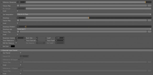

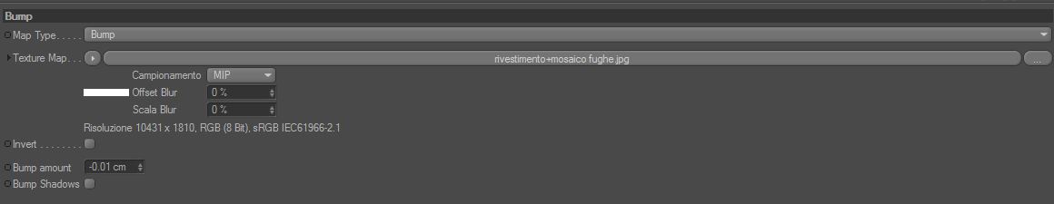

A me verrebbe da dire che potrebbero essere le Glossiness Subdivision dello Specular Layer del materiale che hai applicato al fondale della cucina!

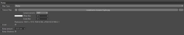

Controlla anche di non avere un Bump eccessivamente alto! ;)

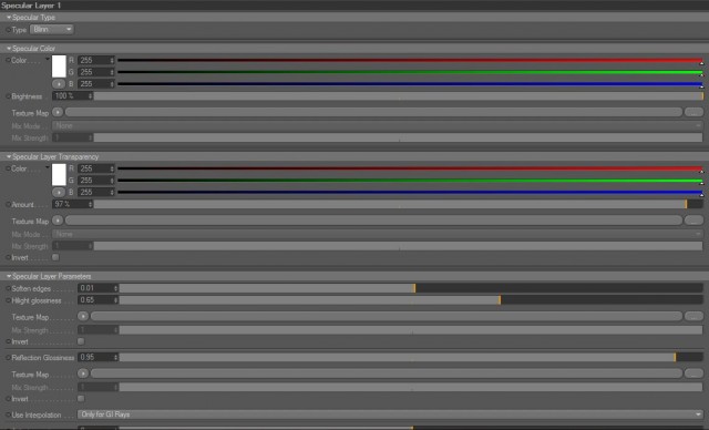

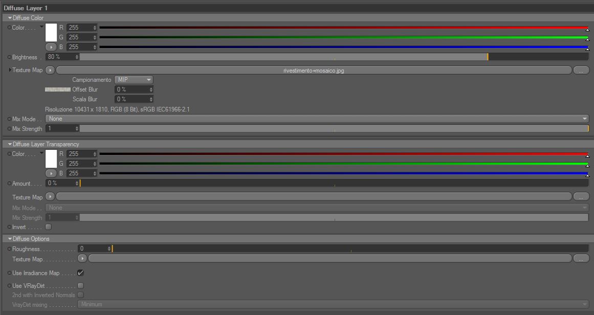

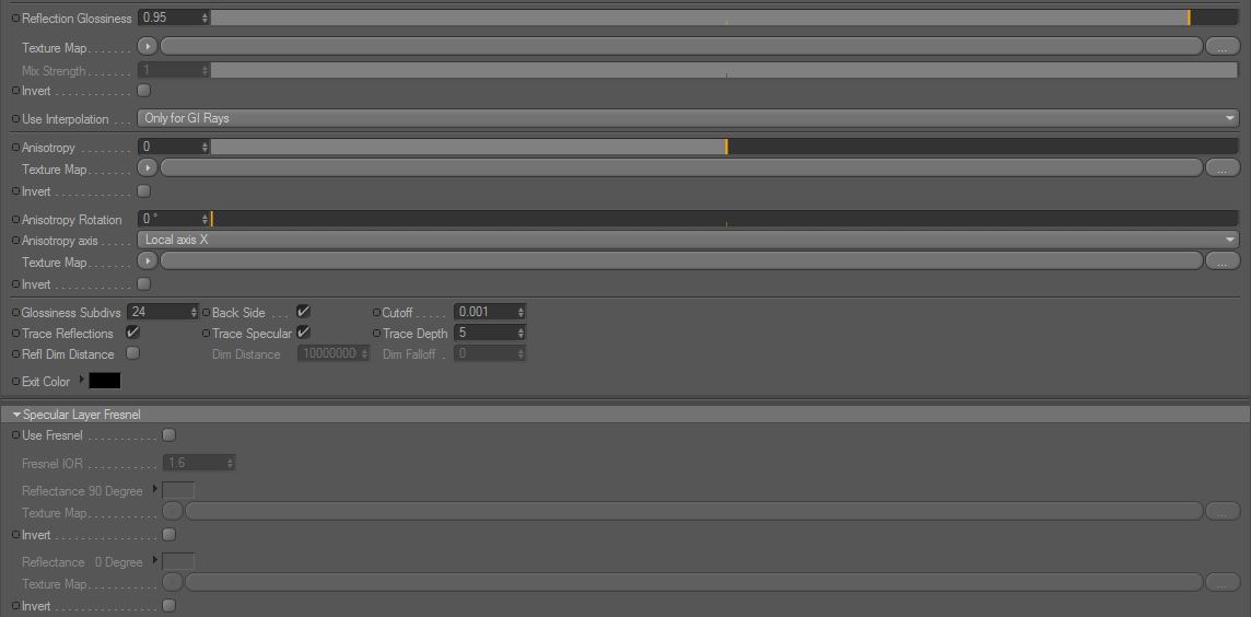

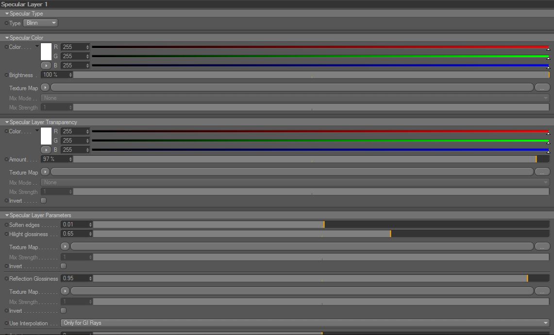

Grazie per l'aiuto! Come hai detto è lo specular che provoca il problema,ho provato a cambiare diminuendo l'amount ti posto i parametri che ho usato.
Grazie
Marcok

Io solitamente quando devo uscire con immagini finali le Subdivision le porto a 32, se non a valori maggiori...dipende dal materiale.
Mi sembra anche che tu abbia problemi di AntiAliasing....che parametri stai usando?

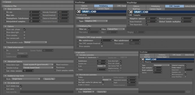

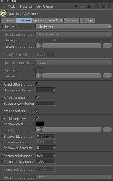

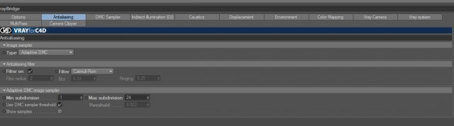

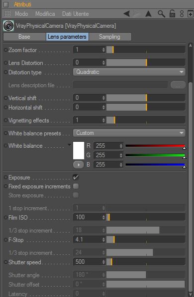

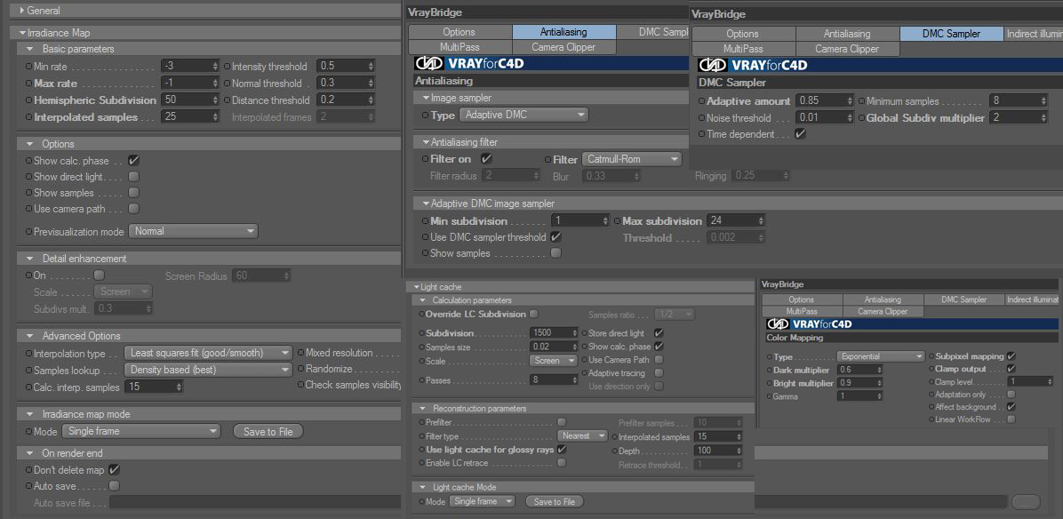

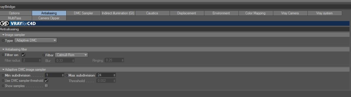

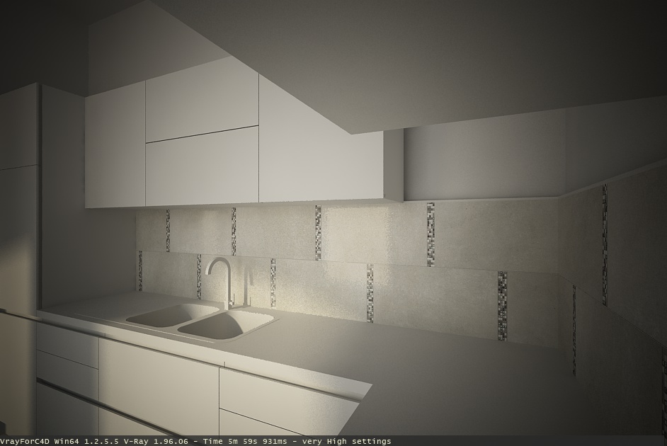

Ciao Grazie mille della risposta, ti posto i valori antialiasing, physical camera, vraylight. Come luci ho utilizzato una luce con target e due luci area però l'immagine è scura?
grazie

Marcok
Messaggi: 271
Iscritto il: mer lug 28, 2010 4:08 pm
Località: Torino
Re: Problema puntini bianchi rendering
Messaggio da Marcok »
Ok, allora quell'effetto di eccessiva seghettatura delle linee che si nota (soprattutto nel render bianco) è dovuta al filtro Catmull-Rom... se posso darti un consiglio io lo disattiverei, perchè rischia di crearti molte imperfezioni quando si tratta di AntiAliasing!

Porta il vignetting effects a 0 !!!!!

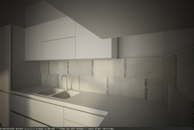

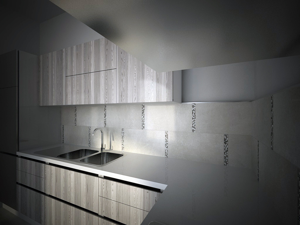

Ho disattivato il filtro Catmull-Rom e portato a 0 il vignetting effects, posto il risultato
Grazie mille!!!
