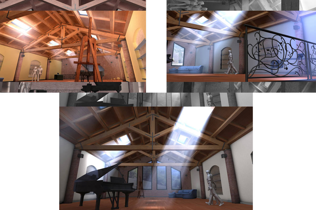

grazie della risposta... conosco questa video pillola e i risultati che si ottengono applicando alla scena la tecnica di illuminazione illustrata ma quello che mi piacerebbe sarebbe poter sfruttare le luci area per creare "atmosfera" in determinati punti della scena...magari attivando in "qualche modo particolare" la loro visibilità senza metterle in gioco dalla G.I.

la scena dell'immagine allegata l'avevo illuminata con luci area (relase 12)... volevo fare di meglio con le luci area...magari ci sono altre soluzioni ...cmq. grazie...
scena illuminata con luci area
