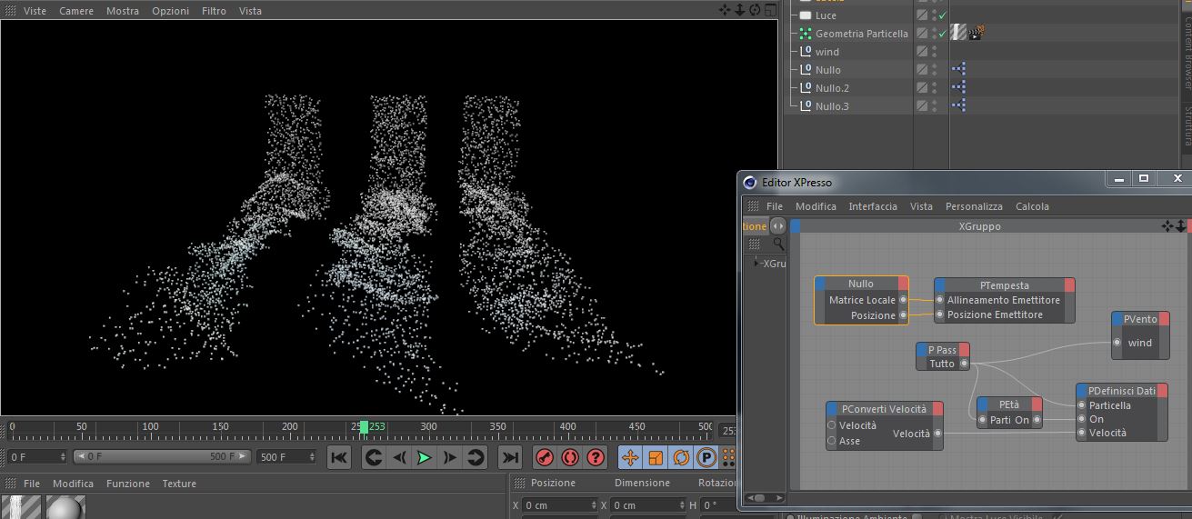

abe3d
Messaggi: 1155
Re: Sipario animato
Messaggio da abe3d »
Ciao, con TP, secondo me, se usi un nodo PVelocityConvert in coppia con un PGetData e un po di turbolenza, te la cavi con poco.
Potresti in alternativa usare un preset, per esempio il TP follow spline( non ricordo se si chiama proprio così ), oppure un move to spline, oppure un PT tube
