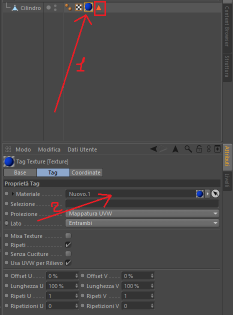

ok grazie mille.. mi chiedo se c'è pure un modo per salvare delle determinate selezioni di poligoni per poi poterle riselezionare ed eventualmente cambiare in un secondo momento il materiale

Quando trascini il materiale su una selezione C4D salva automaticamente questa selezione infatti se guardi fra i tag del tuo oggetto vedrai un'icona con un triangolo arancione e se ci fai doppio click viene mostrata la selezione. Se vuoi cambiare il materiale di un'area, ti basta selezionare il materiale che vuoi sostituire (freccia 1) e trascinare il nuovo materiale da applicare alla stessa area nel campo indicato dalla freccia n°2.
