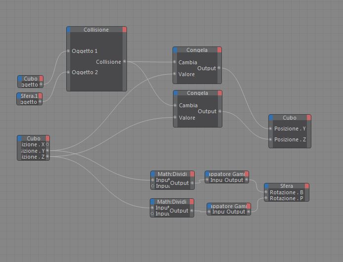

Ciao, ho dato uno sguardo al tuo file, sinceramente non ho capito cosa cerchi di fare e tanto meno per cosa ti serve questo specifico sistema, comunque, ti ho fatto un esempio di una possibile soluzione usando un nodo collider e due nodi congela ( uno per asse).
Di fatto, il sistema funziona, ma come potrai capire da te, soffre di due problemi intrinsechi, uno dovuto alla velocità di movimento ( se sposti gli assi troppo velocemente, cinema fa fuori passo e non "percepisce" la collisione) e l'altro dovuto alle priorità dell'espressione ( il calcolo viene eseguito sempre sullo stesso oggetto, in questo caso il cubo ).
prova a vedere se era quello che volevi ottenere, ricordandoti di spostare gli assi del cubo con una certa calma...

Abe......... SEMBRA PROPRIO LUI!!!! MITICO!!!
E quando ci arrivavo :lol:
Lo passo nel mio file e ti faccio sapere come è andata, ma sono incredibilmente confidente ;)
