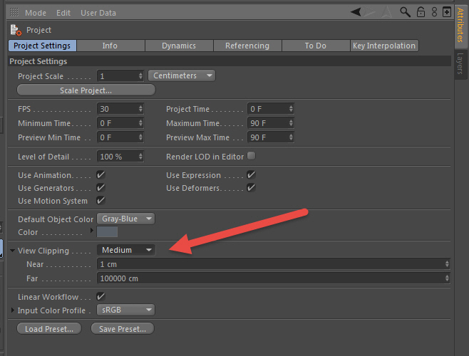

hai già cambiato le impostazioni del clipping dentro il project setting?

Che bello sapere che c'è chi sa! Ancor più bello sapere che chi sa... c'è! Grazie Cappellaiomatto. Avevo visto le impostazioni di clipping solo nella cam e nei settaggi VrayBridge/VrayCamera. Per il momento ho risolto sono riuscito ad ampliare notevolmente le dimensioni della mia "sfera", ma mi stupisce comunque il fatto che non possa essere infinita. Tra l'altro nell'aiuto in linea danno come range possibile [0..+ ∞ m]... invece non è vero e tra l'altro non ho ben capito quale sia il limite massimo, visto che i due valori (vicino e lontano) sono in qualche modo, per me misterioso, connessi.

Per quanto riguarda i limiti di clipping non ci sono plugin o altro che possano risolvere un po per i motivi appena scritti un po per come é stato programmato cinema e le opengl
Se hai bisogno della mega zoomata camera da letto-> spazio il trucco dello scalare gli oggetti mentre ti allontani é assolutamente efficace ed è la stessa cosa che avrei fatto io
