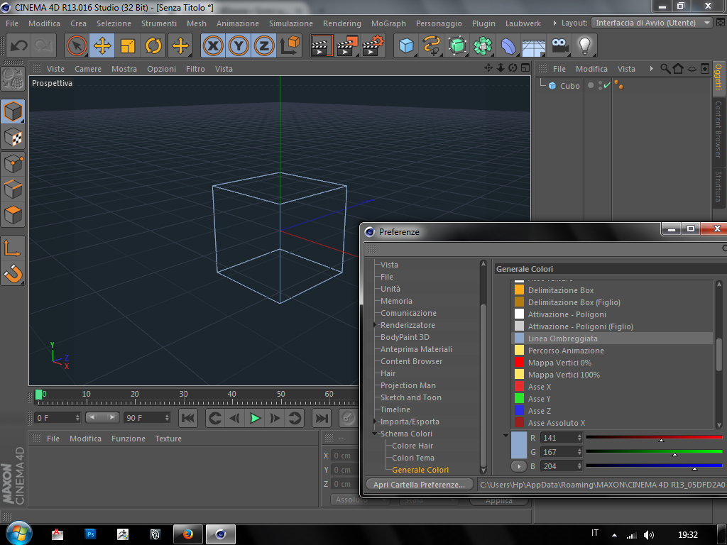

Salve, potrà essere una cosa stupida ma io non riesco a risolverla o forse non si può proprio risolvere. Arrivo al punto. Ho modificato le preferenze di cinema un po come mi piacevano, soprattutto lo schema colori del tema. Unico neo che non riesco a risolvere - ahimè - è la "linea ombreggiata" che di default è pari a RGB 25,25,25 mentre io l'ho impostata su celestino. Per farvi capire cosa sia, è il colore della linea nelle viste in wireframe quando l'oggetto non è selezionato. Vabbè, fatto sta che quando chiudo e riapro il software le modifiche non vengono salvate...Help me!! :)

Ma la cosa strana è che soltanto quel colore non salva, nel senso che le altre modifiche hai colori le salva tranquillamente...ecco perchè ho voluto chiedere, perchè mi sembrava strana sta cosa...Ho provato a salvare il layout più e più volte ma nulla da fare.
La modifica funsiona solo se salvo il file .c4d e alla riapertura i colori sono cambiati.

ho provato come avete detto solo che mi è misterioso perchè riesca. Spiego: la prima volta, quando ho trovato il problema ho modificato i colori poi Finestra>Interfaccia>Salva interfaccia predefinita...al riavvio di cinema tutti i colori c'erano tranne la linea ombreggiata. Ora, ho fatto, invece, ho modficato il colore della linea tratteggiata, poi Finestra>Interfaccia>Salva interfaccia come, ho lasciato il nome di default (template) e al riavvio ho provato a caricarlo...Non ci crederi mai funziona :x Allora ho cancellato il file creato (template) e al riavvio le modifiche c'erano e permangono. Quindi buona riuscita della modifica...Però le cose non tornano, se ho cancellato il file template come fa a leggere le modifiche?? Che cosa misteriosa... :?
