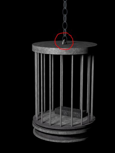

salve a tutti
sto preparando un cortometraggio che parla su per giu ,di quanto siamo in trappola dallo stato e tutti i potenti che ci costringono a fare i loro schiavi.
cosi in una di queste scene ,c'è una parte dove io sono chiuso in una gabbia seduto sul quel cubo, e la gabbia è questa
fatta con cinema 4d...
adesso avrei qualche domanda da farvi , siccome questa gabbia oscilla a destra e a sinistra
appesa ad una catena parecchio lunga ma che non si vede la fine ,perchè non ci interessa ,
quindi vorrei sapere come far oscillare questa gabbia che quindi si inclina data l oscillazione
quindi riepilogando , abbiamo una catena a cui è appesa questa cabbia è la catena oscilla a destra e a sinistra facendo muovere anche la gabbia ovviamente
come potrei fare questo loop

vedete quello è punto dove si agganciano e dove la catena fa muovere la gabbia
ho messo tutta la gabbia in un gruppo e la catena a se

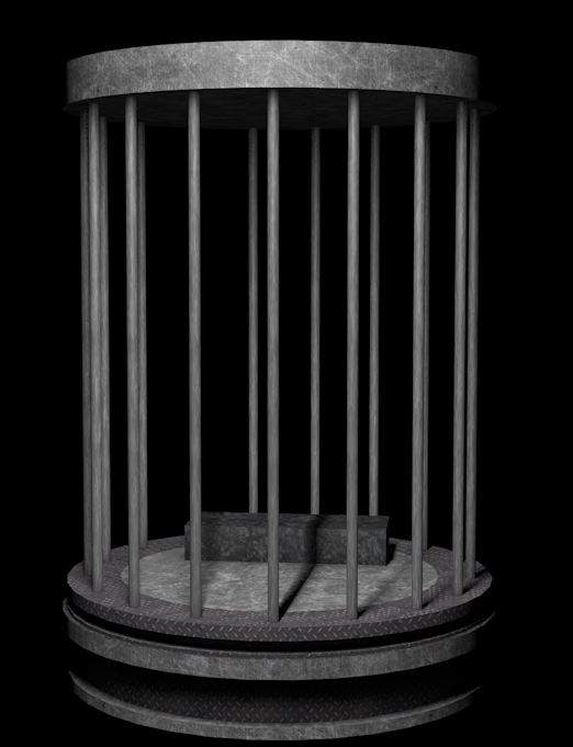

ragazzi ho risolto facendo una rotazione semplice sia della catena che della gabbia
adesso pero ce un altro problema
io devo inserirmi tramite green screen nella gabbia
adesso le sbarre della gabbia che stanno davanti ci stanno bene perchè sovrappongono il livello di "me" dentro la gabbia però le sbarre di dietro , stanno dietro di me , e non davanti , quindi quando io andro ad inserire io in green screen anche le sbarre alle mie spalle stanno davanti a me , come si risolve questo problema ?
Messaggi: 10603
Re: la nostra prigione
eh un bel lavoraccio, devi generare dei canali alpha separati da quello che sta davanti a te a quello che sta dietro...quindi prendi i primi paletti dietro e gli fai un multipass con un ID, facendo dei canali buffer, e poi la stessa cosa a quelli dietro, cosi' in compositing li puoi richiamare per fare da background o da foreground...
L'ho buttata a grandi linee ma appunto in teoria dovresti avere tutto il piu separato possibile cosi' da gestire in compositing quello che va davanti e quello che va dietro..
hai pensato di riprenderti tu, scontornarti , e applicarti dentro come un piano con texture animata? tanto se con la camera stai frontale non ti accorgi di essere una sagoma scontornata animata, e' una soluzione che funziona molto bene in generale.
Ti riprendi, ti scontorni e generi una clip di te stesso, la applichi su un materiale con l'alpha animato, quindi filmato o sequenza in canale colore e alpha e poi ti sbatti su un piano e lo metti nella gabbia.
Se non hai particolari esigenze di inquadratura, risolvi una quantita' di pippe in after da paura perche' cosi' animi la gabbia e tu sei li dentro come un foglio animato :) :?:

ok capito
ma non la vedo complicata la cosa, se devo fare diversi multipass
all fine devo solo renderizzare una volta le sbarre davanti e il tutto , e una volta le sbarre di dietro , con un secondo oggetto buffer

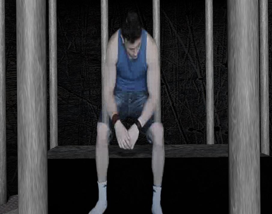

cosa piu importante , caricnado come dici tu un video in un piano , poi non posso regolare i colori le luci ,ecc.. ecc..quindi dovrei prima modificarlo in after effects e poi caricarlo su cinema giusto ?
e poi volevo sapere ,essendo un materiale dove applichero il video , quindi dipende dalle luci che ci sono nella scena , io per dare la luminosità al video nel materiale di default cosa devo fare ?
non so se mi hai capito

allor aho attivato il canale alpha .cioè ho messo prima nel canale colore il video e poi il video nel canale alpha pero si vede male guardate stesso voi , c'è qualcosa che non va

ragazzi ho risolto , ho sagomato tutto di bianco il mio corpo , e adesso funziona meglio con il canale alpha

pero adesso ce un altro problema e cioè il piano che ho usato per mettere dentro il video di io che sto seduto ,fa ombra sulla roccia su cui sono seduto , ho provato a fare comando compositing e a toglire visto dall ombra , ma rimane lo stesso

ho risolto anche questo
dovevo togliere la spunta a oclusione ambientale nel tag compositing
