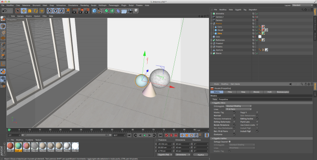

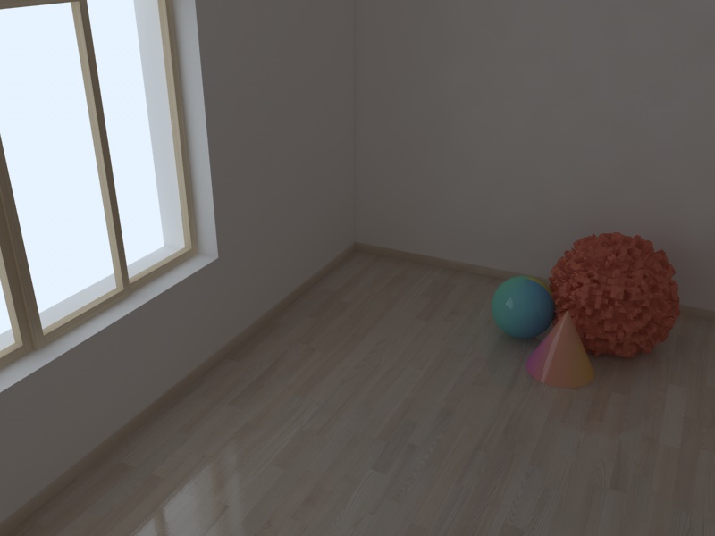

Ciao a tutti! Ho un problema che non riesco a risolvere. Ho da poco installato Vray e smanettando ho incontrato questo problema fastidioso.. Le texture durante la modellazione sono molto più chiare rispetto al render finale. Questo non mi permette, ad esempio, di capire se la texture che ho inserito è alla giusta grandezza. In questo caso non capivo se le venature del legno del parquet erano troppo grandi o troppo piccole... vi allego le foto! Premetto, ho spento qualsiasi luce durante la modellazione... quindi non mi capacito del perché!

Prova a cambiare la risoluzione dal pannello OGLtexture delle proprieta del materiale (l`equivalente del pannello editor dei materiali standard di c4d)

Scusa non riesco a trovarlo.. potresti postare uno screenshoot? Grazie!!
Messaggi: 10579
Re: Problema Texture Modellazione
Apri il materiale, e cerca la voce, dove ci sono i layer, che si chiama OGL texture, e dentro hai la risoluzione per poterla vedere meglio.
Considera che uno sei grossi problemi di vray è proprio l'anteprima delle texture.
