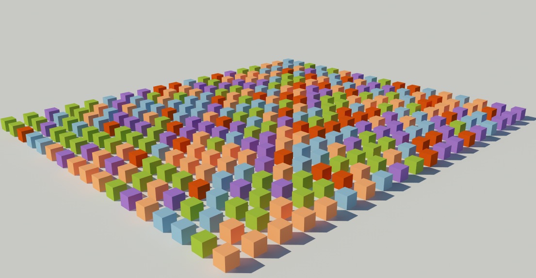

Sarò io ma a me non funziona. Creo un VrayAdvancedMaterial e nel canale Diffuse Layer 1 in Diffuse Color, aggiungo un MultiShader e carico normalmente la cartella con le textures. A questo punto ho un cloner object con all'interno un cube e un random effector per randomizzare la texture. Applico il materiale al cloner. Ora - di norma - dovrebbe funzionare e di fatto funziona ma solo con un materiale nativo di cinema non con un vray material. Non so come fare per risolvere...
Messaggi: 3568
Re: MultiShader Vray
funziona funziona.. forse non lo vedi direttamente in editor ma funziona.

Messaggio da 3ddevid »
E non c'è modo di vederlo direttamente in editor?? Altrimenti diventa difficile gestire la posizione delle texture se non so nemmeno dove si trovano!!
Messaggi: 3568
eh quello è un problema di vray che non va molto daccordo con le OpenGL. Puoi cmq impostare il multishader su un materiale standard di cinema e poi copiartelo nel diffuse del materiale vray quando sei pronto.
