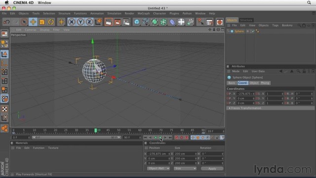

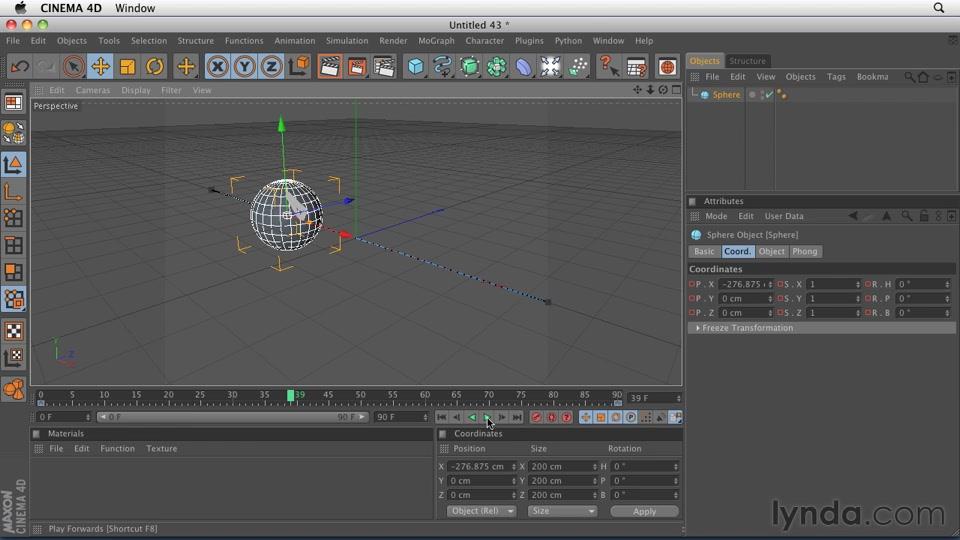

Ah ho trovato questo screen altrui, che mostra bene di quali rettangolini parlo. Sono quelli rossi alla sinistra delle coordinate.
Nel mio caso erano gialli.
Con ogni probabilità è come avete suggerito. Ho leggere rimembranze dal corso, purtroppo non usando più certe cose si finisce col perderle :(

Sì, il pallino che trovi a sinistra di un parametro significa che quel parametro è animabile. Quando non è presente nessuna animazione il pallino è grigio e vuoto, quando è rosso pieno significa che quel parametro è animato e che sei in corrispondenza di un k-frame sulla timeline, quando è giallo vuoto significa che è animato ma non sei su un k-frame. Per registrare un k-frame fai ctrl-click sul pallino, per rimuovere la traccia di animazione click destro -> animation -> delete track.
