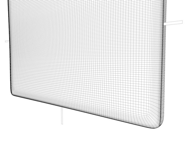

Salve, vorrei modellare lo schermo di un computer apple mac, non riesco a trovare il modo ideale per fare la bombatura della parte posteriore, ho provato con le loft nurbs e con il magnete, e anche con i deformatori, aiutatemi per favore. Allego un link in cui chiarisco quello che vorrei fare
http://www.turbosquid.com/HDView/index. ... 4/r/3/i/24

Ciao, intanto grazie per l'aiuto: mi spiegheresti più in dettaglio come useresti lo strumento smussa? il bezier nurbs ho provato a utilizzarlo ma purtroppo sono un pochino ignorante, perdonatemi: creo una maglia poligonale con bezier nurbs estrudo cercando di dare la curva desiderata ma poi il piano deve venire con i bordi smussati e creandoli spostando i poligoni uno ad uno e mettendo tutto in hypernurbs non mi sembra il procedimento corretto, la curva non viene precisa, quantomeno non precisa quanto quella che otterrei creando un rettangolo con i bordi smussati in modalità spline. Inoltre il mio problema è proprio capire come suddividere il piano in poligoni in modo che quando li estrudo non vengano fuori strani gradini, nel link che vi ho mostrato i poligoni diventano man mano più grandi andando verso il centro e si restrigono nei bordi, come hanno costruito quella superficie?

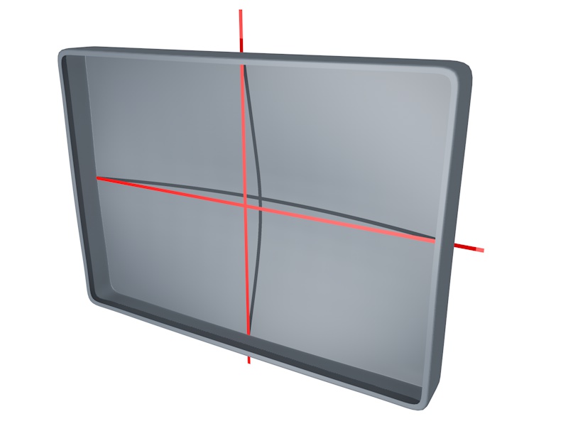

Ciao... non so come ci siano arrivati loro, credo ( come dice giustamente Enzo ) con una modellazione punto punto,
però io, come prova, partendo da una Bezier, estrudendo i bordi e suddividendo quanto è necessario, trascinando il tutto in una HyperNurbs, ho ottenuto questo risultato...
