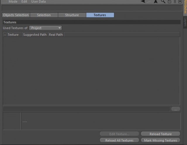

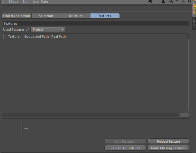

Scusate per l'intrusione nel discorso, ma facendo l'operazione edit -> project info -> tab textures
cosa verifico di preciso ?? le texture mancanti???

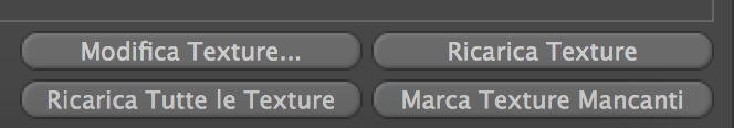

ho visto che ce anche il pulsante ricarica, modifica e marca texture
opzioni

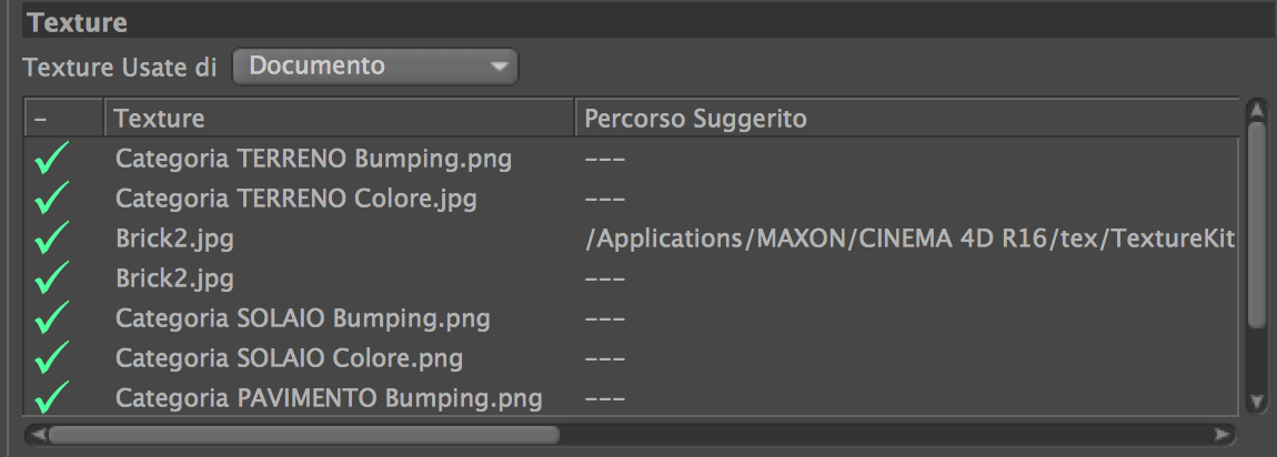

lo dico perche in questa casella ho trovato diversi materiali come allegato
materiali mancanti ??

ma hai problemi con il grasspainter?
se si quali esattamente? non capisco il tuo intervento su questo post
Aiutami a capire così ti posso dare una mano con il plugin se questo fosse il problema
