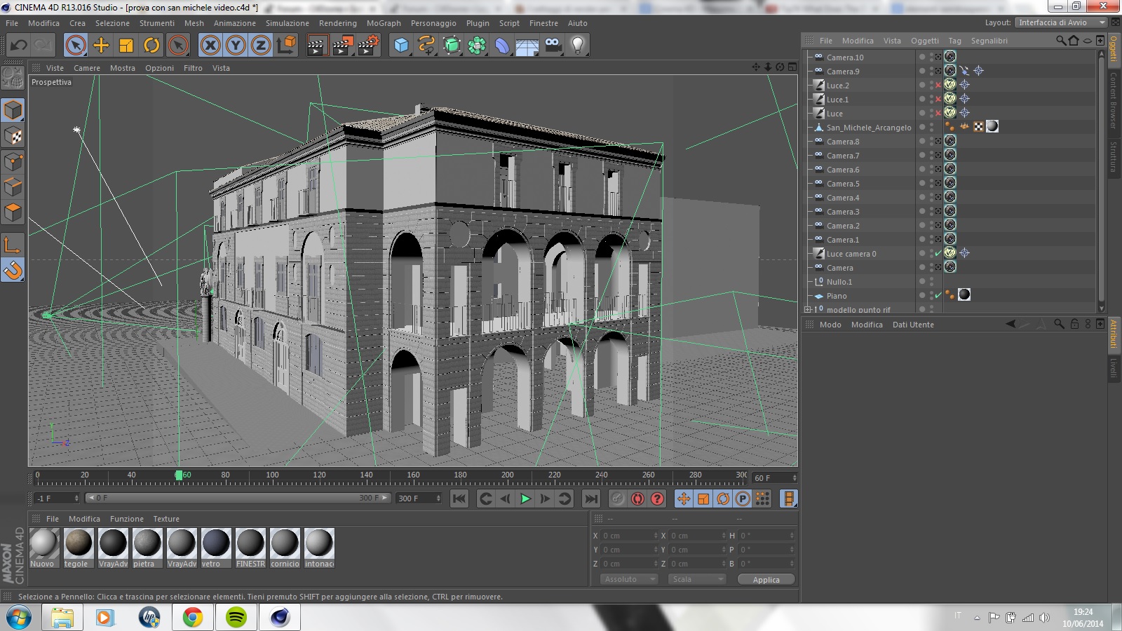

Salve a tutti!
sono nuovo del forum però vedo che siete tutti molto competenti, ed è per questo che vi voglio chiedere un aiuto. Dovrei rendere trasparenti l' angolo di un edificio per far si che s veda una corte interna nell' edificio sesso. Ho cercato tra le discussioni del forum dove si suggeriva di applicare tag display o raggi x. Ma praticamente non succede niente. Qualcuno saprebbe dirmi dove è possibile che sbaglio? o se magari c'è qualcosa di particolare da attivare per ottenere il risultato? vi ringrazio anticipatamente. vi allego uno screen con l' angolo che dovrei rendere semi-trasparente.
Giovanni.

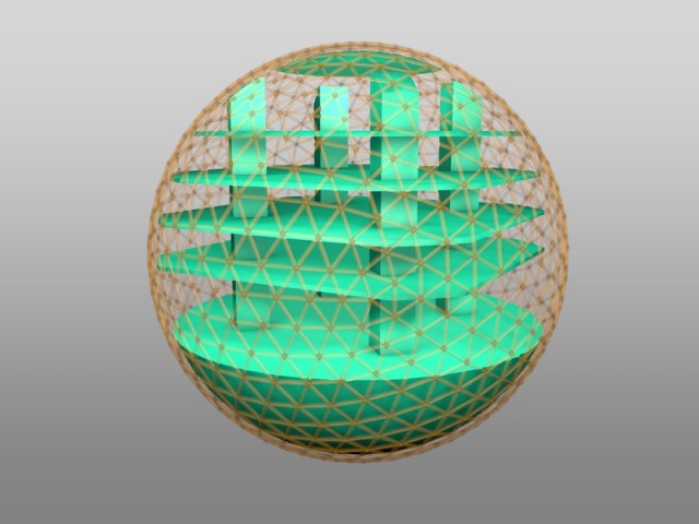

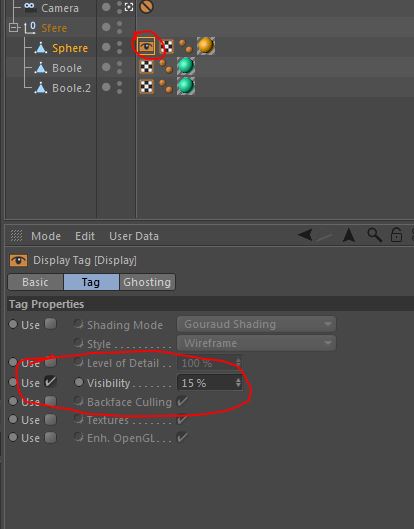

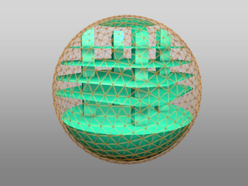

No... Aspè... facciamo un po di chiarezza:
Il Tag Dispay, tra le altre cose, ti permette di impostare ed animare il grado di visibilità (0%-100%), nel render finale, dell'oggetto a cui è associato...

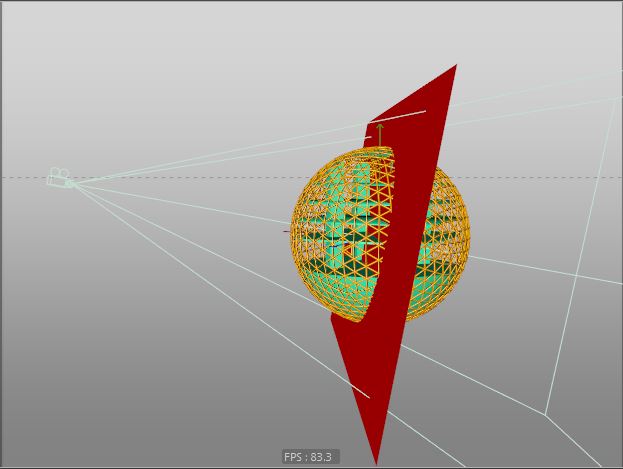

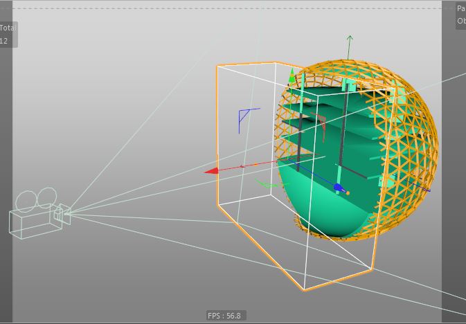

Il Camera clipping ( Near) crea un piano virtuale, frontale alla camera e taglia tutto quello che si trova al di qua di esso. Il clipping Far, fa lo stesso ma al di là del piano...
Clipping OA.gif (1.12 MiB) Visto 1367 volte
Piano Virtuale.JPG (35.7 KiB) Visto 1367 volte

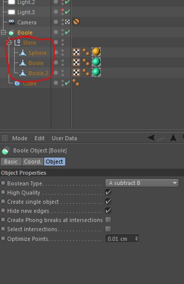

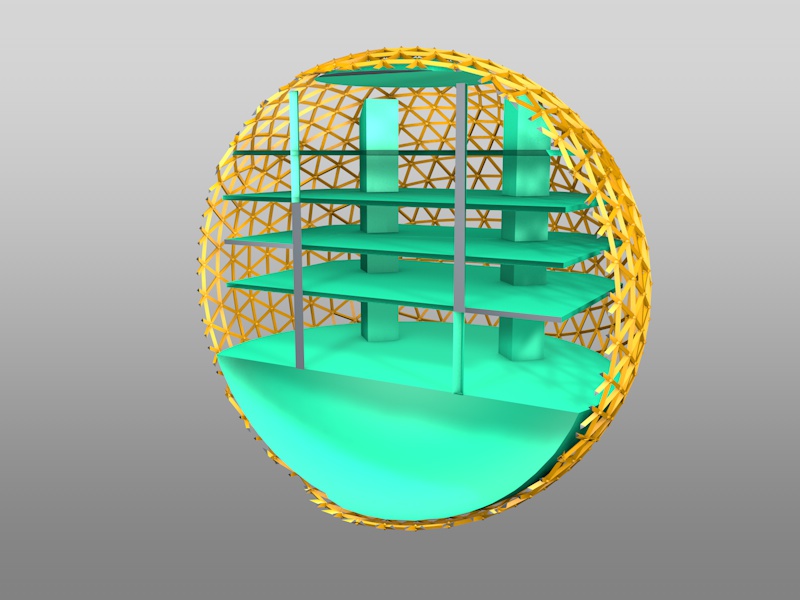

Altra possibilità per "tagliare" una parete è l'uso di un oggetto Booleana, inserendo per esempio come figli il muro da tagliare ed un poligono ( es. un cubo) che fa da volume...
Spero di esserti stato di aiuto...

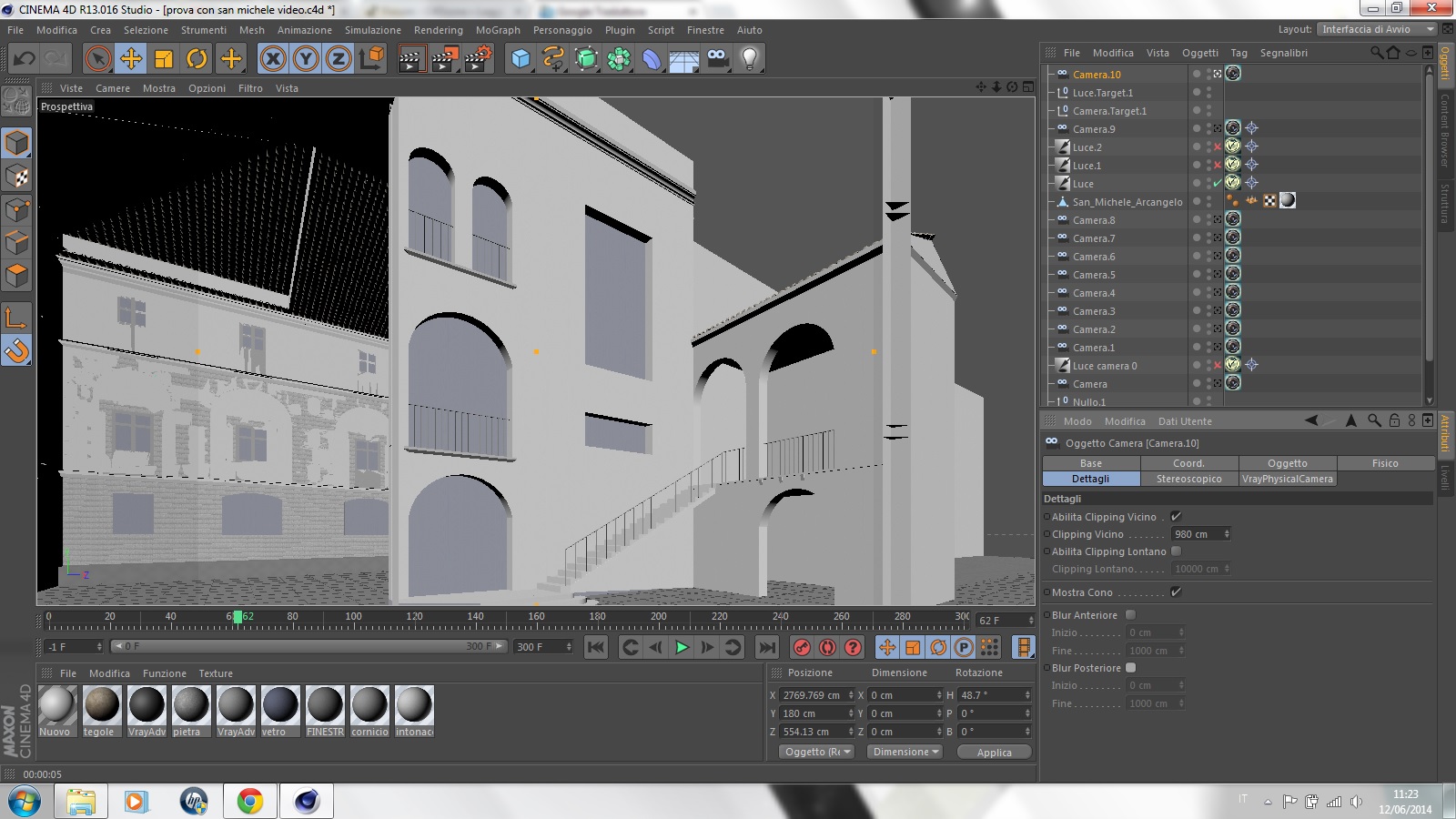

intanto ti ringrazio per la guida. Comunque ci sono riuscito. questa è la vista che mi serve. ora però quando mando il render mi esce solo il cielo, ci sarà qualche impostazione nei settaggi di render da modificare? grazie ancora! :)
poi chiaramente i lati li taglio con photoshop.

Apposto ce l' ho fatta! era il clipping far il problema. L' ho impostato su un valore molto alto e si è sistemato il tutto! grazie per la disponibilità a tutti voi!!! :)
