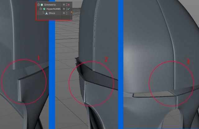

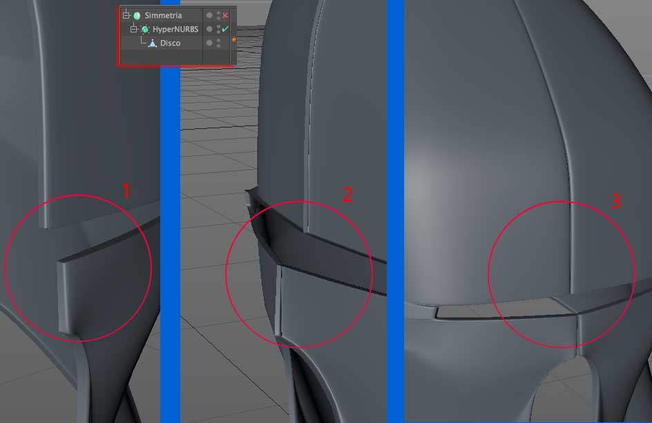

Ciao a tutti,
mi trovo in grossa difficoltà nell'ottenere un'estrusione che dia un minimo spessore a questo oggetto che sto modellando.
Il risultato non è come da obiettivo e ho tentato di tutto:
- ho allineato le normali
- ho invertito le normali
- ho allineato i punti sull'asse x (per favorire la simmetria)
- ho provato ad inserire l'oggetto prima in Hn e poi in simmetria e viceversa
Il risultato è giusto in termini di spessore (1), ma nelle giunture della simmetria il risultato è questa sporgenza (2) o questo effetto cucitura rientrata (3).
Cosa devo fare ? ormai non so più cosa inventare e devo consegnare il lavoro :@
Grazie a chi mi aiuta

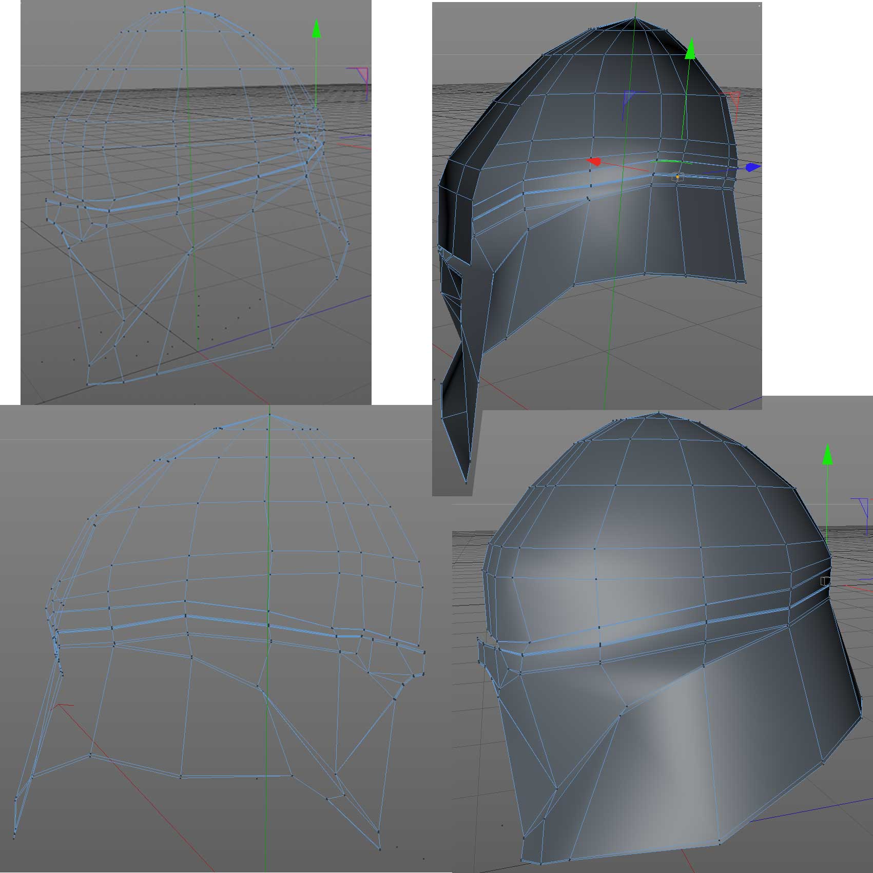

Prima di procedere coi vostri consigli seguo il suggerimento di Krone e integro con una visualizzazione ulteriore.
Grazie

beh, la forma di partenza non sembra esatta nei punti da te indicati, o in questa irregolaritá totale non si capisce cosa sia giusto e cosa sia sbagliato.
Il problema principale é che hai tagliato tutti quei loop (immagino per l´HN) prima dell´estrusione, sono quelli che ti danno i problemi maggiori con l´estrusione, dovresti prima estrudere la forma base e poi tagliare i loop per l´HN; per la cucitura é un problema di tolleranza dell´oggetto symmetry o semplicemente i punti si trova al di lá dell´asse di simmetria.

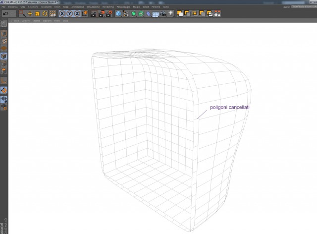

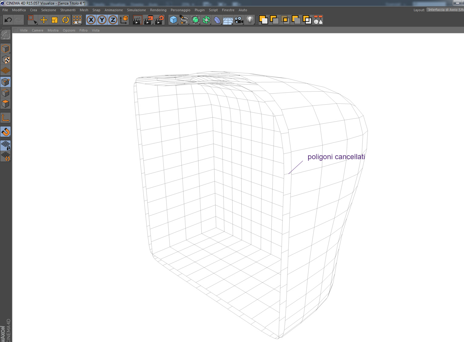

Secondo me i poligoni che hai lungo il piano di contatto della simmetria che ti creano problemi, perchè l'hn te li interpreta per una smussatura. Ho fatto una prova con un cubo, cancellando i poligoni ed ha funzionato.

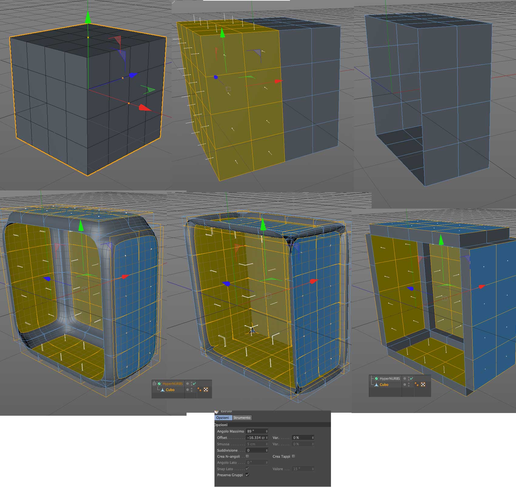

... Scusate, mettendo da parte il lavoro in atto ho provato a sperimentare per esclusione vari aspetti: ora testo lo strumento estrudi su un cubo reso modificabile e inserito/non inserito in HN. Questo l'esito. Non è che forse ho qualche settaggio errato dello strumento ? grazie
Messaggi: 3054
Re: Estrudi con risultato disastroso
Hai prima ottimizzato? U e poi O sulla tastiera.
Se si prova a mettere l'angolo massimo a 91°.
