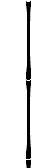

Ciao a tutti, mi servirebbe una mano a capire come modellare in maniera abbastanza semplice una canna di bambù.
mi basta creare soltanto il primo modulo, il resto possono essere uguali.
Parto da una capsula, ma essendo un po' alle prime armi nella modellazione, non saprei come stringere leggermente i fianchi
e curvare la "testa" della canna (ad arco)
Qualcuno mi può dare una mano?

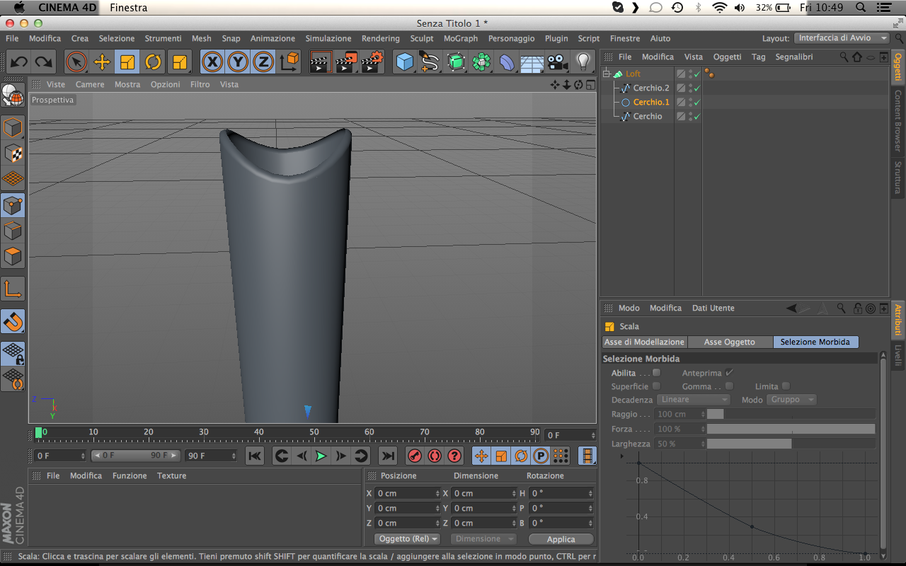

Se usi una loft dopo aver fatto tutte un po di sezioni con dei cerchi sfasati un po grandi e un po piccoli per creare un po di irregolarità, prendi il primo e l'ultimo cerchio che sono le estremità, li fai diventare due elisse e li ruoti.

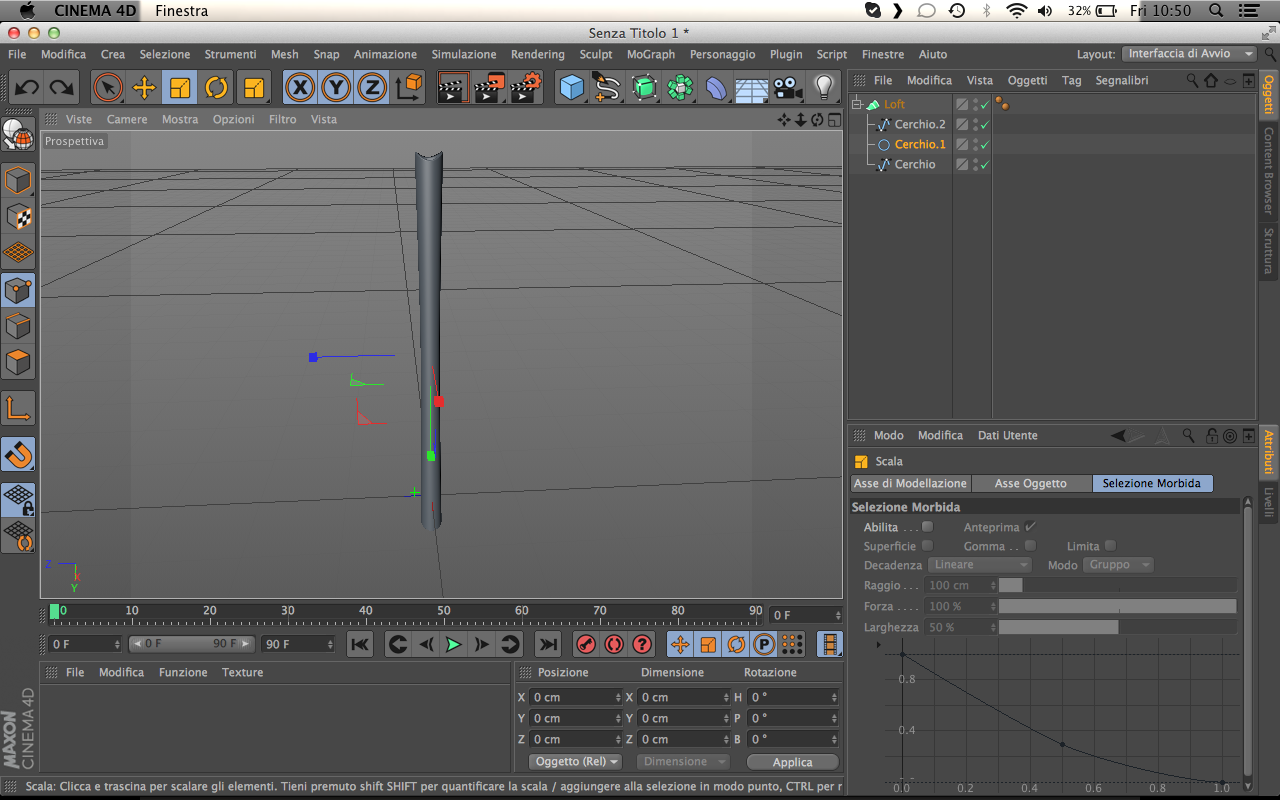

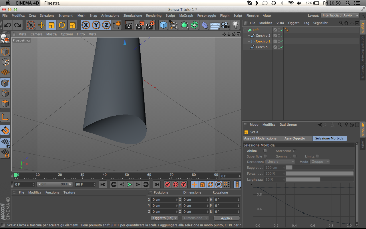

Messaggio da Ben Jano »
Cavolo ti ringrazio infinitamente...credo che stia riuscendo!!
Mi manca solo di riuscire a "gonfiare" la parte bassa della canna...sapresti dirmi come posso fare?

Già, ma a me serve esattamente come la silhouette nella prima foto.
cappellaiomatto
Messaggi: 1581
Re: Modellazione bambù (a partire da capsula)
il principio è sempre lo stesso, usi una spline cerchio e la posizioni sulla bombatura, li la deformi fino ad ottenere l'effetto desiderato
