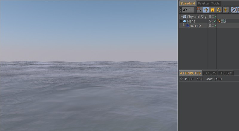

Scusa potresti essere più preciso? Che significa che è idelae per piccoli spazi? HOT si usa come figlio di un Piano e più si aumentano le dimensioni del Piano più hai un oceano grande. Ma anche lasciandolo "piccolo", basta che attivi una Camera o ruoti la camera del Viewport per averlo che si estanda per tutto l'orizzonte (non badare alla qualità da migliorare, ma solo per rendere la cosa più chiara visivamente)

Inoltre, quando utilizzo HOT, aumentando la grandezza del piano, perdo dettagli, perchè le onde sembrano dilatarsi.
Prova a "smanettare" con i controlli di HOT. Se non ti soddisfano, prova a utilizzare un trucchetto: aumenta le suddivisioni del Piano, rendilo poligonale (tasto "C") poi seleziona tutti i poligoni>>tasto dx "Set Point Value">>nel tab Options seleziona Crumple Axial e immetti un valore sui campi X,Y e Z superiore a 0>>tab Tool e premi Apply. Se non viene sufficentemente increspato aumenta i valori nei tabs X,Y e Z..............

Allora, ho risolto con Hot, e ho raggiunto i miei obiettivi! Grazie!
