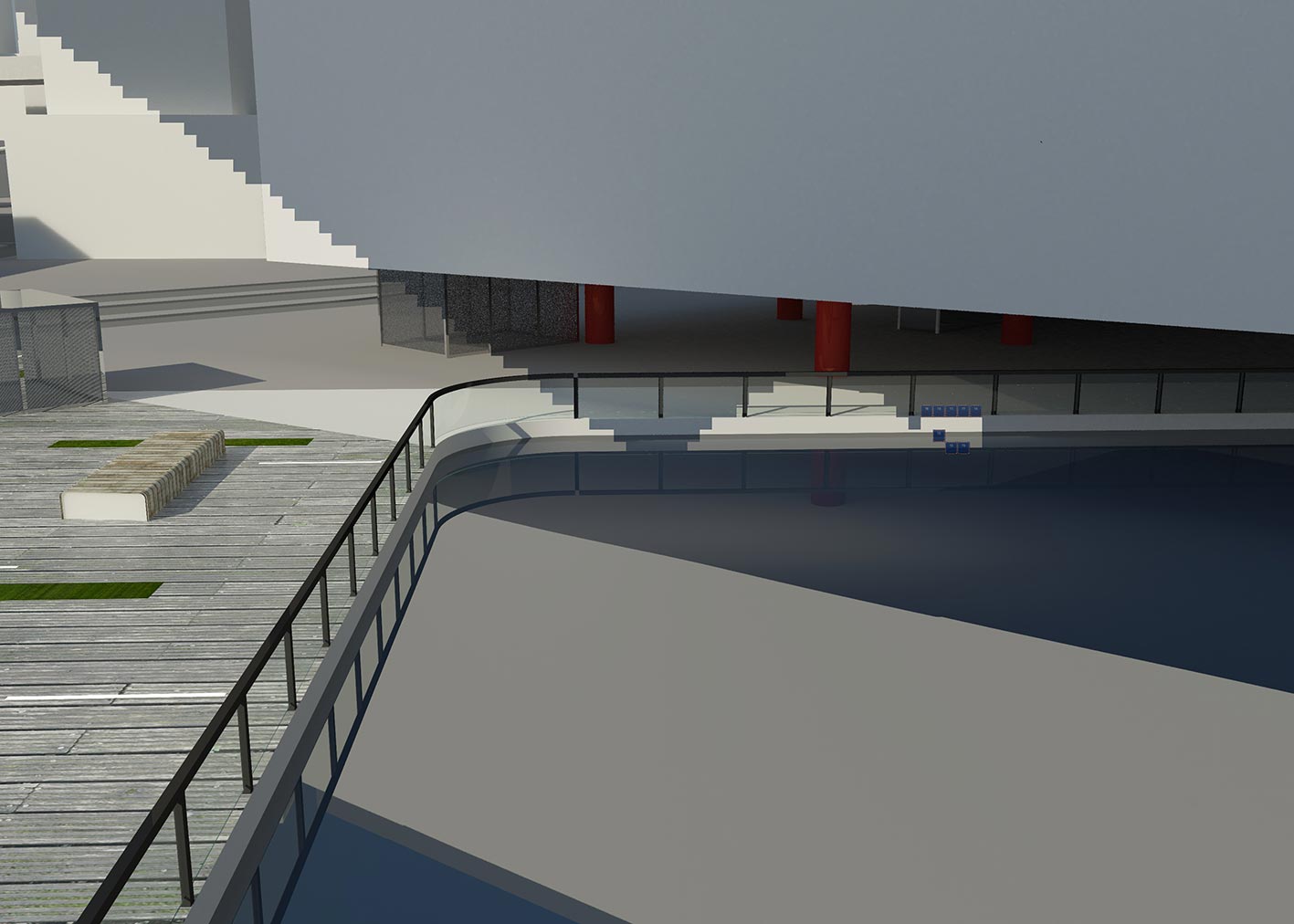

Sto preparando i render di tesi (ho un mesetto di tempo, dovrei farcela) ma per arrivare ad un livello importante ho deciso di farli con Vray.
La mia versione di cinema è la R15 Studenti, con Vray 1.8.0 montato sopra.
Prima domanda:
queste impostazioni vanno bene per una resa di alta qualità?:
Premessa: questo specifico render sarà grande quanto un A0 perché deve fare da sfondo.
Detto ciò: dimensione: 119x85 cm con risolzuione 72 dpi
Antiliasing: Geometry
Impostazioni di Vray
Antialiasing: Type: Adaptive DMC
Indiret Illumination:
Gi: on
GI Caustics: refractive
Primary Bounces: Multipler 1, Irradiance map
Secondary Bounces: Multipler 1, Light cache
Ambient occlusion: NON attivato (da ativare?)
Irradiance map:
Min rate -3
Max rate 0
Hempispheric Subdivision: 100
Light Cache
Subdivision: 1500
Simple size: 0.02
Passes: 8
Environmnet
Colore (azzurrino chiarissimo)
Brightness 1
Texutre: una immagine HDRI presa da internet con Sampling: MIP, blur offset 0% e blur scale 0%
Multipler 2
Color mapping:
Type: Exponential
Subpixel mapping ON
Impostazioni render:
Sole:
Common: luce infinita, colore bianco, ombre ovviamente attivate, shadows bias a 0.508.
Sun light: Physical Sun, Atmosphere shadows ON, Phisical Sky ON, Sky model: CIE Clear Sky, Sky intensity multipler 100%.
Telecamera con focale Lenght 21, Film gate 38, Focus distance 2000 cm, ISO 400.

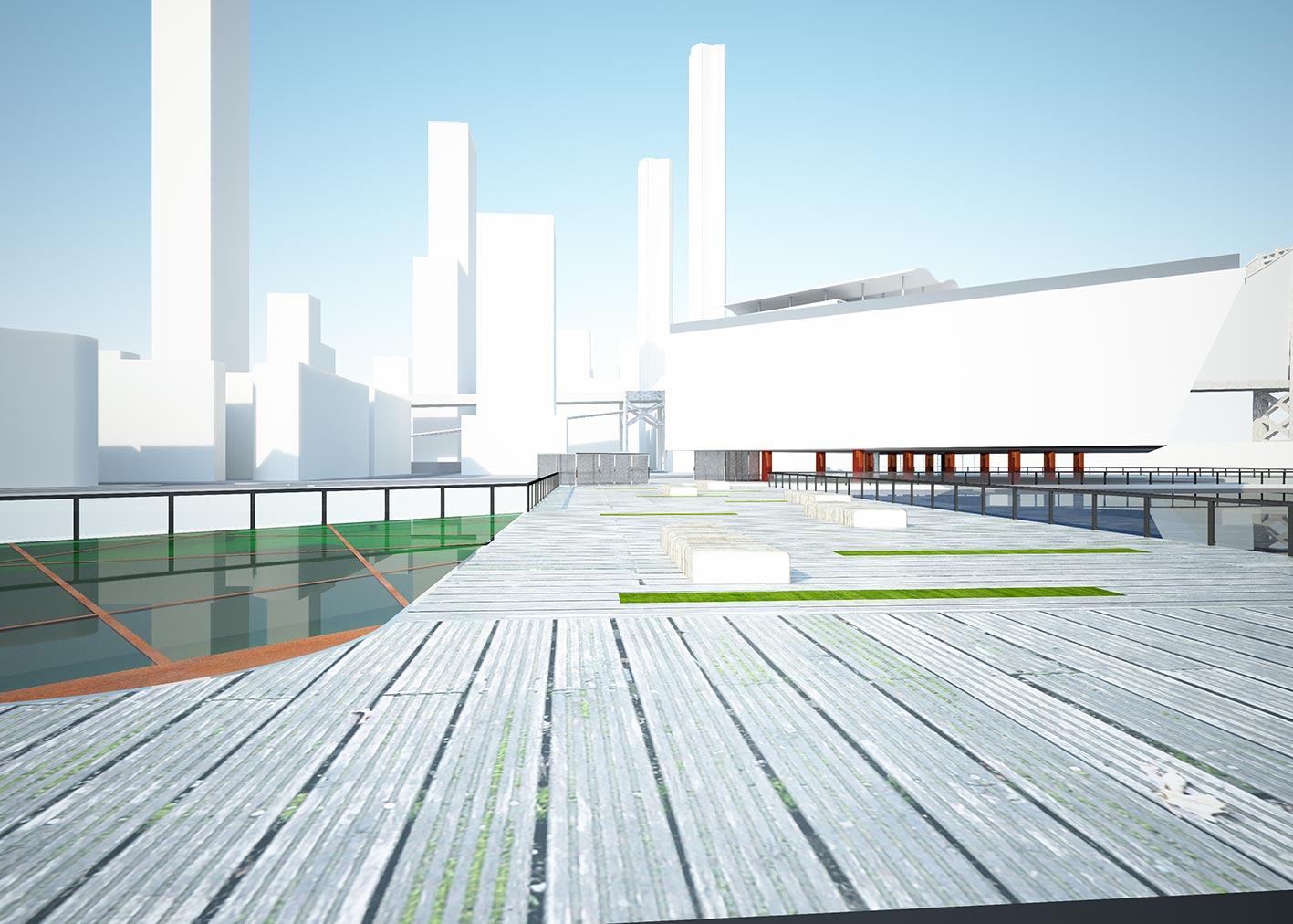

Detto ciò il risultato (una 40ina di minuti circa) è stato il seguente.
A occhio le cose che non mi tornano sono:
1) troppa luminosità (nel prossimo abbasserò il multipler da 2 a 1)
2) texture legno non realistica. E' stata fatta da me con le seguenti impostazioni. Canali attivati:
Material Weight
Bump (texture presa da internet, quindi non ho modificato il bump) con Blur scale -100%, Bump amount 0.3 cm, Bump shodwos attivate, Bump delta scale 1.
DIffuse layer:
Texutre map presa da internet. Diffuse options con texture presente nel pacchetto scaricato.
3) Vetro. Nota dolentissima....
Fatto da me (ma ho anche scaricato un materiale e non è che sia cambiato nulla) con le seguenti impostazioni:
Reflection layer, con Reflection layer transparency Amount: 0% e Specular Layer 1 attivati con amount all'80%.
4) Strisce d'erba.
Non vanno bene. O meglio, la texture in se sì, va bene, ma io avevo attivato il tag VrayFur applicato a quelle fessure.
Premessa: quelle fessure sono lunghe circa 1/2 metri e larghe 50 cm circa.
Fur proprieties:
Lenght 20
Thickness 0,05
Gravity -3
Bend 1
Taper 1
Geometric Detail:
Sides 3
Knots 15
Variation: tutti 0.2
Distribuition: Per Face: 30
(quelle lamelle sono costruite come semplici piani, suddivisi col coltello in circa piccoli quadretti.
5) Acqua. Altra, e spero ultima, nota stra-dolente. Ho provato a scaricare materiali già fatti, ho seguito diversi tutorial online, ma nonostante tutto non viene.
La posizione del progetto è a SAn Francisco, baia interna. Quindi diciamo acqua oceanica, non troppo increspata, ma nemmeno liscia.
In questo render ho usato un materiale scaricato con le seguenti impostazioni:
Canali attivati: Material Weight, Bump, Specular Layer 1, Refraction Layer.
Bump ha come canale texture "water", amount 3cm, Shadows ON, Delta Scale 1. La texture ha U Frequency 1, V frequency 0.5, T frequency 1, Wind 1.
Specular Layer 1:
Colore bianco.
Transparency, colore bianco, Amount 80%.
REfraction Layer:
Colore azzurrino chiaro, 191 222 225. Brightness 75. Nessuna texture map.
Ior 1.333, Cutoff 0.09. Trace Refraction ON
Per ovvi motivi ho dovuto passare il render su photoshop perché pesava 22 mb. (non ho modificato nulla però). Il render però è venuto molto sgranato e granuloso.

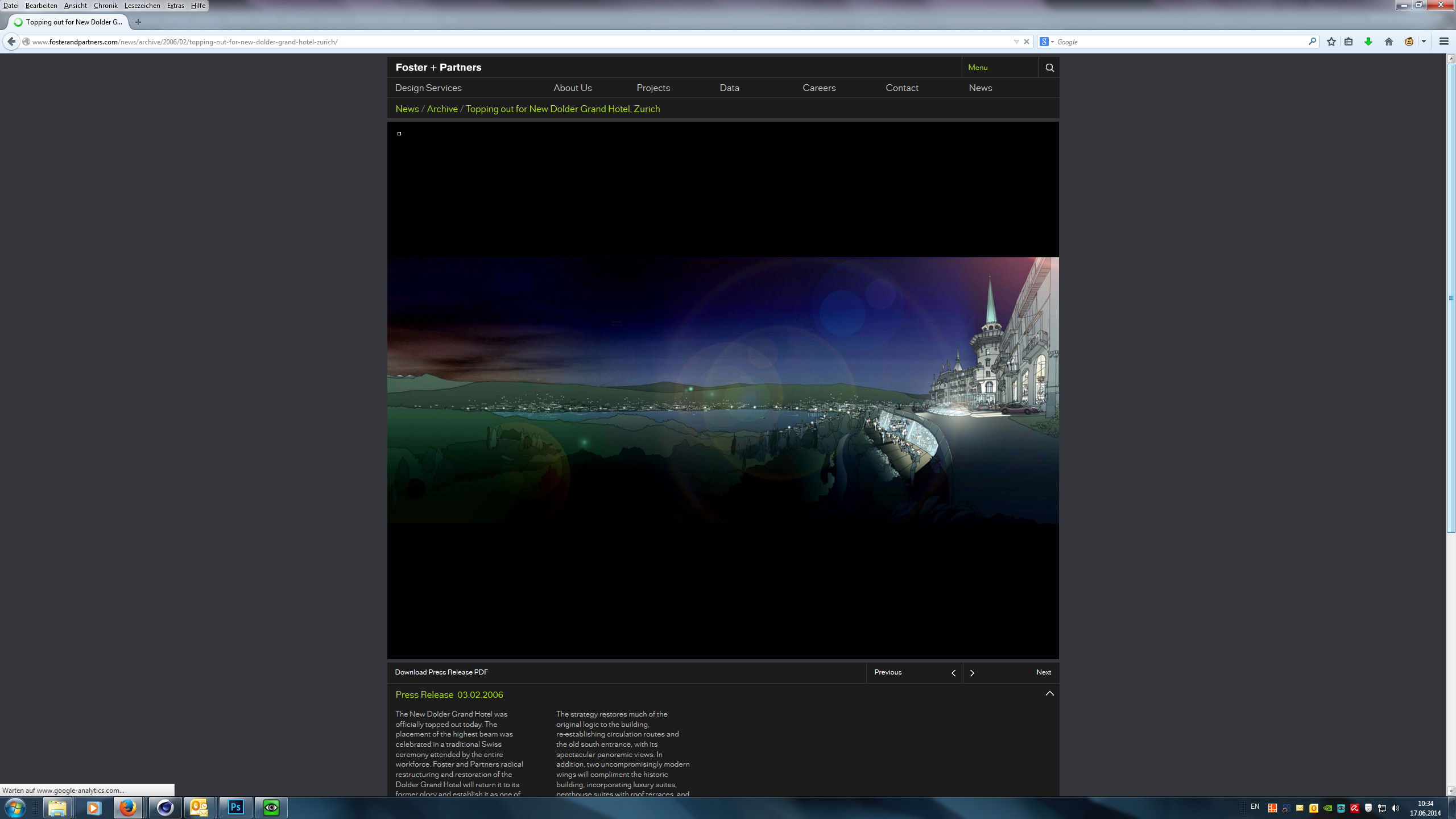

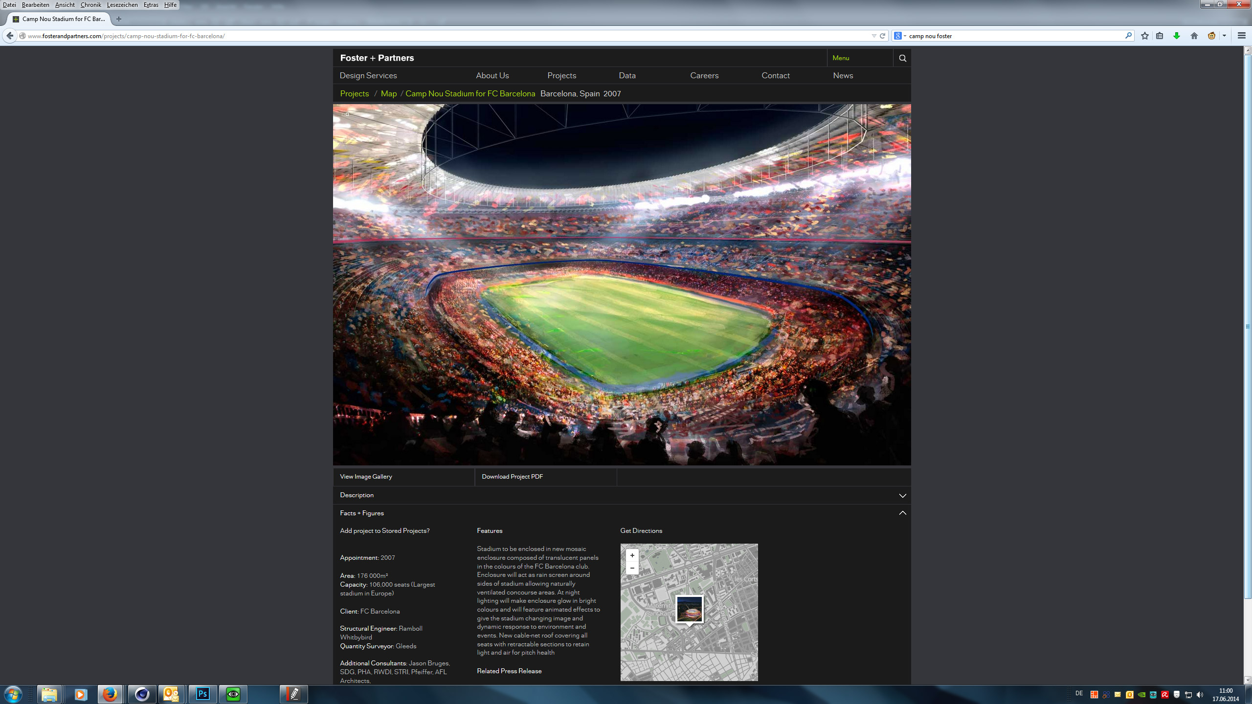

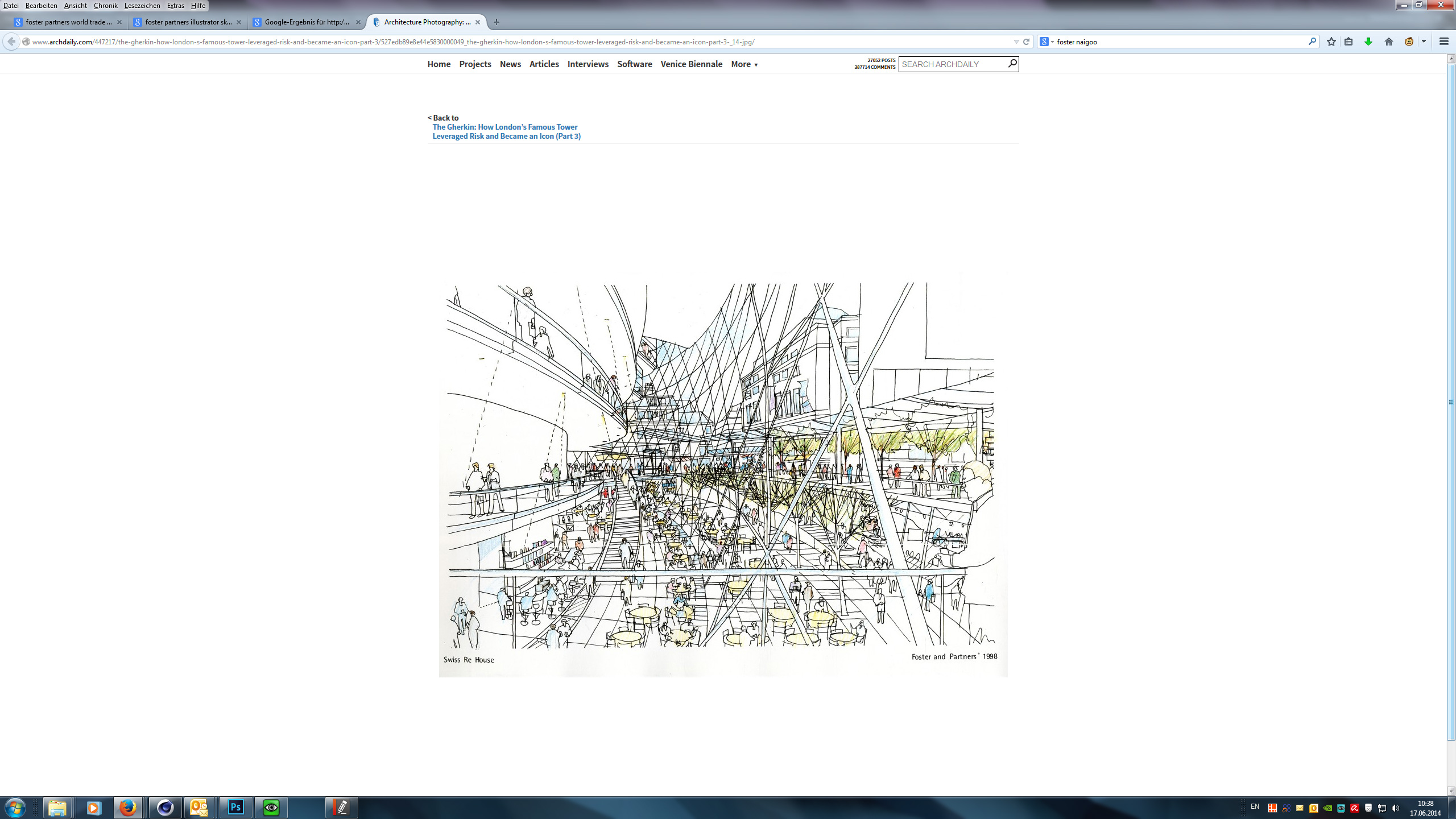

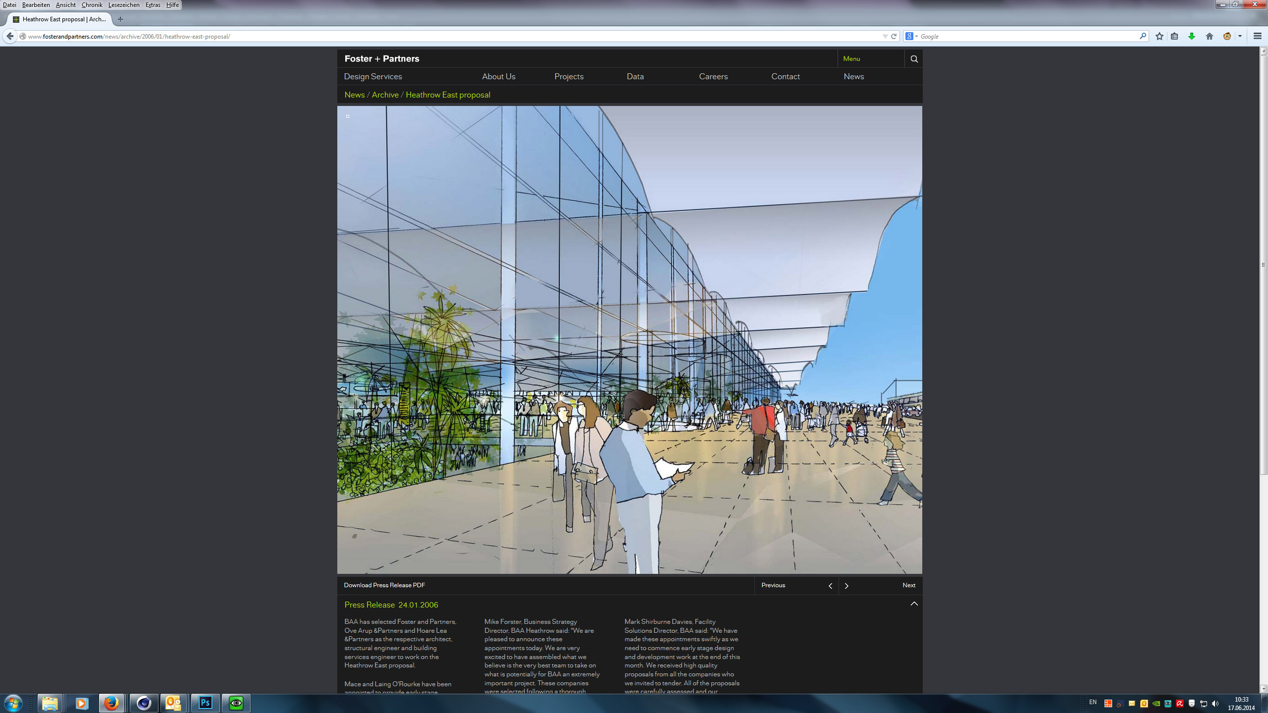

Guarda gli ambienti universitari li frequento molto, e ti dico che secondo me non hai compreso appieno che i professori dei renderings fotorealistici, delle impostayioni di rendering e tutto il resto che ci raccontiamo sui forum ne capiscono poco e se ne interessano ancora meno.l0r3nzo ha scritto:forse non frequenti molto (fortuna tua eh) gli ambienti universitari attuali dove sono richiesti super render come se fossimo nello studio di Foster e Co.
Tu stai confondendo l´edilizia, i renderings fotorealistici di qualche palazzina da vendere, con l´architettura.
Tra l´altro Foster é proprio l´esempio sbagliato, perché molto spesso presenta i suoi progetti con schizzi e/o immagini assolutamente non fotorealistiche e il disegnatore che fa queste cose per lo studio, Narinder Sagoo é una celebritá nel campo.
Ti allego alcune presentazioni di Foster & Partners non fotorealistiche ma sicuramente di ottimo effetto, forse i tuoi professori quando ti chiedevano qualcosa alla Foster & P. volevano qualcosa cosí, molto sketch e poco fotorealistico.....
