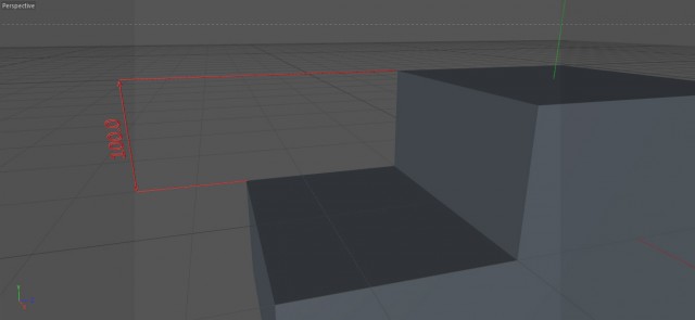

Sto usando per la prima volta il plugin MesureIt, devo infatti quotare le altezze di certi elementi in una serie di espositori per piastrelle. Ho guardato il tutorial video, ma non ho capito due cose:
- e possibile avere il testo con il carattere pieno, non outline? non ho trovato un'opzione.
- è possibile spostare lungo gli assi X o Z uno dei punti From o To, mantenendo la quota allineata lungo l'asse Y? (o viceversa) Ho provato ma se li sposto la quota diventa inclinata.

per quanto riguarda il testo, e' sufficiente prendere una estrusione nurbs e buttare dentro il measure it che in questo momento si trova dentro una SWEEP nurbs con un cerchio...non so se lo puoi fare anche durante il wizard...magari ti risponde meglio matteo.
per la quota, se tu inclini la quota, dentro il measureit c'e' la possibilita' di girare il testo mi pare in tutte le direzioni, quindi lo puoi adattare e riportarlo verticale :)

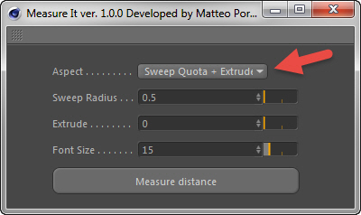

per avere la scritta piena basta che nel wizard selezioni l'opzione sweep + extrude

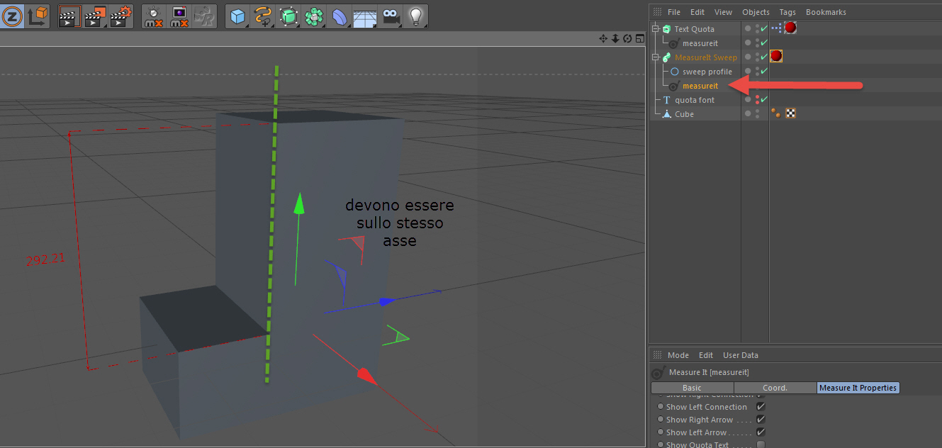

per fare la quota sfalsata devi avere i due punti sullo stesso asse altrimenti ti cambia giustamente la distanza tra i due punti e ti inclina la quota
ricorda che se dai il comando sweep + extrude puoi andare direttamente a lavorare sul measureit dentro la sweep perchè ho creato uno script xpresso che automaticamente replica le proprietà sull'altro measureit del testo
Quindi devo ripartire, rifacendo tutte le quote in modo da poter selezionare sweep+extrude.
Infatti non trovo l'opzione nelle quote che ho già fatto.

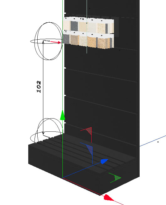

Purtroppo questo è un problema perché spesso bisogna quotare oggetti che non si trovano sullo stesso asse, ma la quota si deve leggere non inclinata. Basterebbe poter estendere la linea della quota anche oltre il punto From o To non solo in positivo ma anche in negativo (la freccina rossa che ho disegnato nel mio schema).

Trystero ha scritto: Purtroppo questo è un problema perché spesso bisogna quotare oggetti che non si trovano sullo stesso asse, ma la quota si deve leggere non inclinata. Basterebbe poter estendere la linea della quota anche oltre il punto From o To non solo in positivo ma anche in negativo (la freccina rossa che ho disegnato nel mio schema).
Visto che è una funzione che può essere utile a tutti la posso mettere nella task list degli aggiornamenti ma devi avere pazienza che ovviamente la sviluppi.....non è detto che magari esce in tempi rapidi se è semplice da integrare
Momentamente se ti accontenti della linea piena laterale (no tratteggio) lo puoi già fare con questa versione usando un barbatrucco
metti i segmenti a 1 e cambi lo stroke in base alla lunghezza che vuoi ottenere
