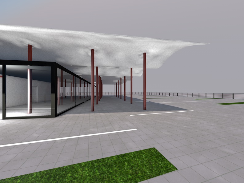

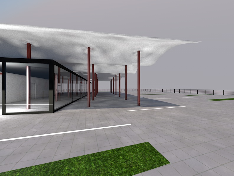

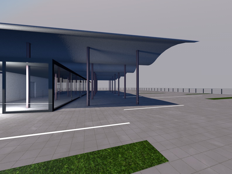

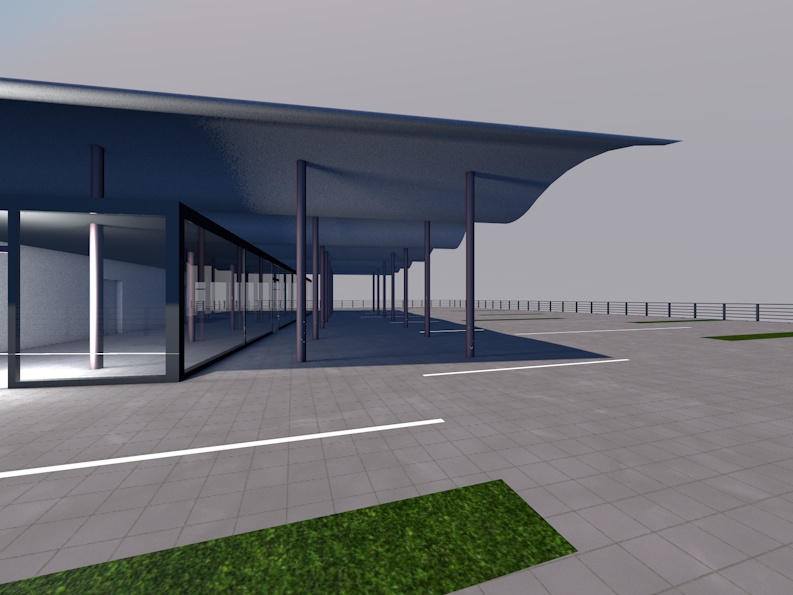

attivare o no la global illumination?
Primo esempio: Senza la GI i colori scompaiono letteralmente, le ombre sono granulose e troppo scure.
Secondo esempio: CON la GI: in generale il livello migliora sensibilmente tranne per quelle macchie assurde che mi si formano sotto la copertura ondulata. Premesso che la GI è impostata con:
Primary Method: Irradiance Cache
Secondary Method: QMC
Diffuse depth: 2
Gamma 2.2
Irradiance cache impostata su MEDIUM, se la porto su high quelle macchie aumentano.
Onestamente so che sto sbagliando qualcosa, anche abbastanza evidente perché il risultato ottenuto è pessimo anche se è un prova, quindi vi domando dove sbaglio?
Grazie

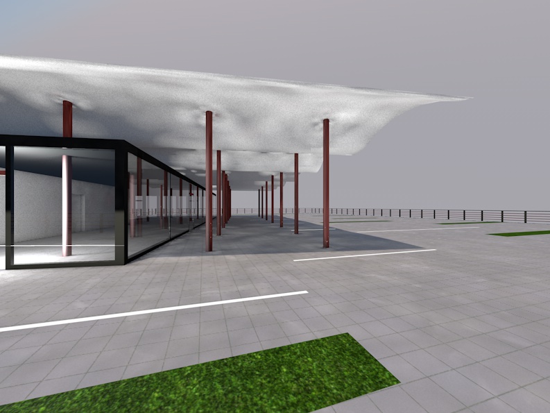

Usa la gi assolutamente e metti come metodo primario la IR, poi come secondario la light mapping e lascia tutto così di default.
Non dovrebbero venirti quelle macchie a meno che non hai il progetto in un scala sbagliata. Sei in scala 1:1 dentro cinema?
Dunque ho messo il secondario come Light Mapping ma il risultato non è cambiato.
Io nel progetto lavoro in metri.
Quelle macchie possono esser causate dal fatto che l'ondulato l'ho fatto con il loft?

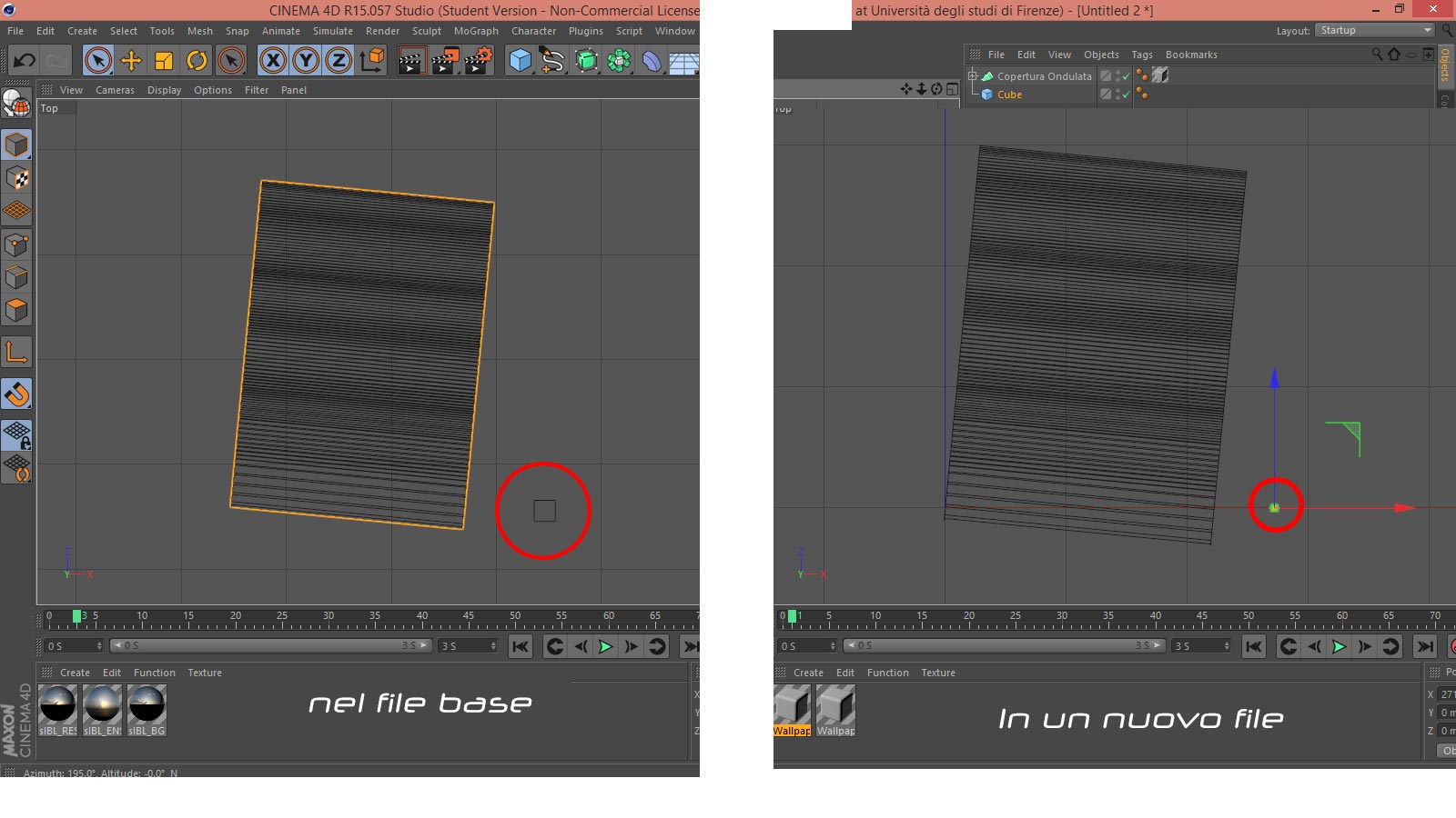

Mi sa che avevi ragione sulle proporzioni sai....
Ho portato la falda ondulata in un nuovo file, e di lunghezza misura 3039 m invece di misurare 30 metri... ma non so perché... o.O
Scusa ma com'è possibile che quando metto un cubo nel file originale questo abbia proporzioni giuste, come si vede nella foto di destra, mentre se copio la falda ondulata in un nuovo file, ci metto un quadrato accanto, questo nemmeno si vede (foto di sinistra, si vedono solo gli assi del cubo) o.O
Cosa sbaglio?

Cioè scalare un progetto lo so scalare, ma non capisco dove ho sbagliato. Forse perché ho importato da cad in maniera errata?

Quelle strisce a terra bianche dovrebbero esser delle luci. Ci ho applicato il materiale autoilluminante, solo che avendolo preso da un file vecchio era impostato a 800 di intensità e questo mi creava quelle macchie sulla falda ondulata.
Messaggi: 10601
Re: Illuminazione esterno
aaaaahhhhh quindi avevi delle strisce luminose che sparavano campioni della GI a manetta...si puo' succedere anche quello... pfiu
