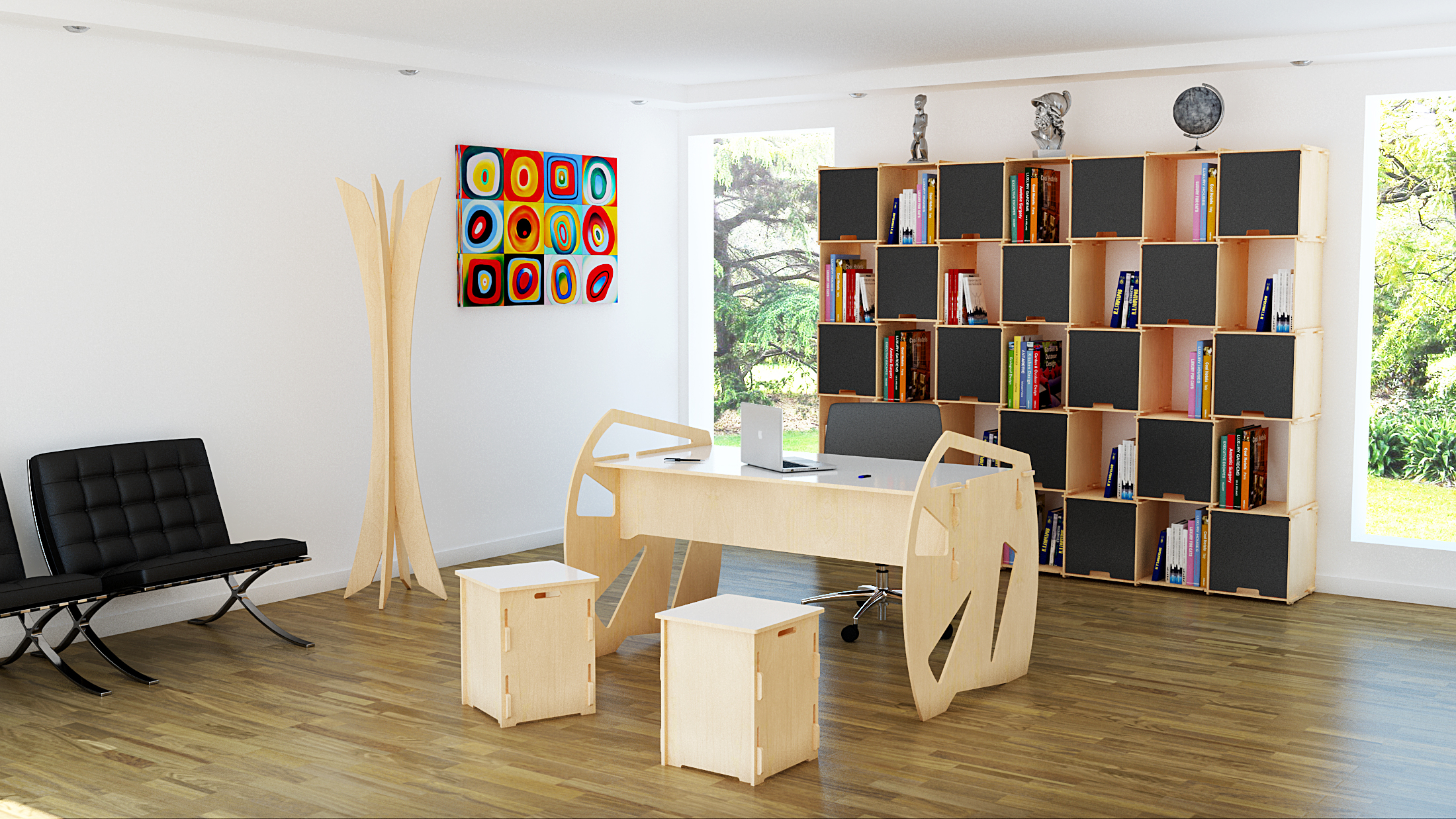

Ciao a tutti!
Questo è un mio lavoro di qualche settimana fa in cui ho dovuto ambientare degli arredi ideati da me per una linea di arredi ad incastro dell'azienda in cui lavoro.
Illuminazione: sky+sun default
Una luce area di fronte e altre 2 Portal Light sulle vetrate posteriori
Ph Camera 200-5-200; neutral; no vignetting
GI: 08A_Universal Preset Stefan big size BR [IR-LC_BR]
Color Mapping: Reinhard 1 - 0.35 - 2.2 LWF attivo
C&C ovviamente ben accetti ;)

molto bello..complimenti ! ;)

wowowowow

Re: Ufficio con mobili ad incastro
Messaggio da Marcok »
Molto bello!
Aggiusterei la texture sul lato del quadro perchè si nota che è la stessa che hai sulla faccia di fronte ma "stretchata" :)
Aumenterei anche il glossiness subdivision delle ante grige del mobile!

masterzone ha scritto:wowowowow
Ricevere un "wowowowowo" da masterzone è un onore! Grazie! :)
Marcok ha scritto:Molto bello!
Innanzitutto grazie! ;)
Si per la texture del quadro all'inizio l'avevo corretto, poi ho notato che mi piaceva molto più l'effetto "stretchato" sui bordi, e quindi l'ho lasciato :!:
Per quanto riguarda il materiale delle antine è giusto che sia un pò "disturbato", perchè nella realtà è un laminato lavagna che effettivamente ha quel disturbo.
