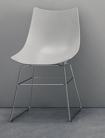

Buonasera a tutti,
ho un problemino sulle gambe di una sedia di cui allego un'immagine.
l'immagine che vedete ha parametri di Antialising di default:
Adaptive DMC 1 - 4 - 0,01
Li ho alzati fino a 2 - 7 - 0,005 ma senza ottenere risultati.
Sto usando Vray 1.2.6...
Ringrazio anticipatamente chiunque vorrà dedicarmi il proprio tempo ;)
Leo
Scusate per le dimensioni dell'immagine, ma bastano 10 mm in più e il cliente mi bombarda lo studio :x

Hai spuntato Subpixel mapping nella tab del Color Mapping?

Ciao Hurry e grazie per la risposta,
ho la spunta sia su subpixel mapping che su clamp output.
Sto usando un Color mapping Reinhard tutto default con gamma 2.2 e lwf attivo.
Questa faccenda mi sta facendo sudare :nono
Leo
Messaggi: 3060
Re: Seghettatura bordi Vray 1.2.6.2d
Se hai qualche filtro applicato toglilo e comunque un po' la devi aumentare la risoluzione dell'immagine potrebbe essere anche quello!

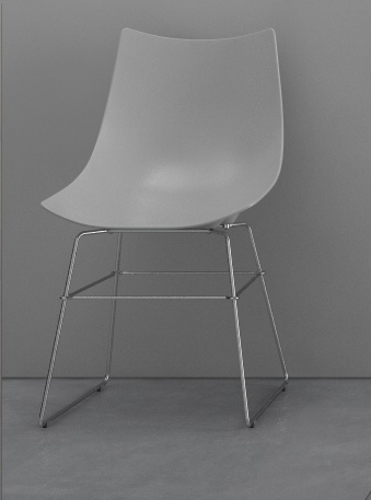

No aspetta, quindi la seghettatura è già sull'immagine a 2000x1250 pixels?
ilgioma
Messaggi: 444
Iscritto il: lun mag 19, 2008 8:19 am
Messaggio da ilgioma »
Esattamente....
quella che allego adesso invece ha
Antialiasing: default
DMC sampler: default
Color mapping: Reinhard default
IG: preset medium
Ho portato solamente la risoluzione dell'immagine totale a 5000x3125 e sembra tutto sparito
A parte l'enorme grazie nell'avermi spinto a fare questa prova, ma sapresti anche spiegarmi la reale motivazione?
Leo

ilgioma ha scritto: Ho portato solamente la risoluzione dell'immagine totale a 5000x3125 e sembra tutto sparito
Leo
Scusa, ieri poi alle 18:00 son dovuto andar via! :roll:
Il perché è presto detto, le gambe sono molto sottili e le riflessioni ad alto contrasto che producono hanno bisogno degli accorgimenti che abbiamo detto (AA spinto, Subpixel...), se però non gli dai un po' di pixel in più sufficienti a definire l'immagine, gli accorgimenti potrebbero non bastare!
Ad ogni modo per non fare un render enorme, potresti centrare un po' di più la sedia e ridurre la parte vuota che si vede intorno, a meno che tu non debba inserire altri oggetti non lo so!!
Un'ultima cosa..... se è un oggetto importato da altro SW hai fatto un ottimizza e un detriangola? E hai regolato il tag Phong almeno a 60°?
:P

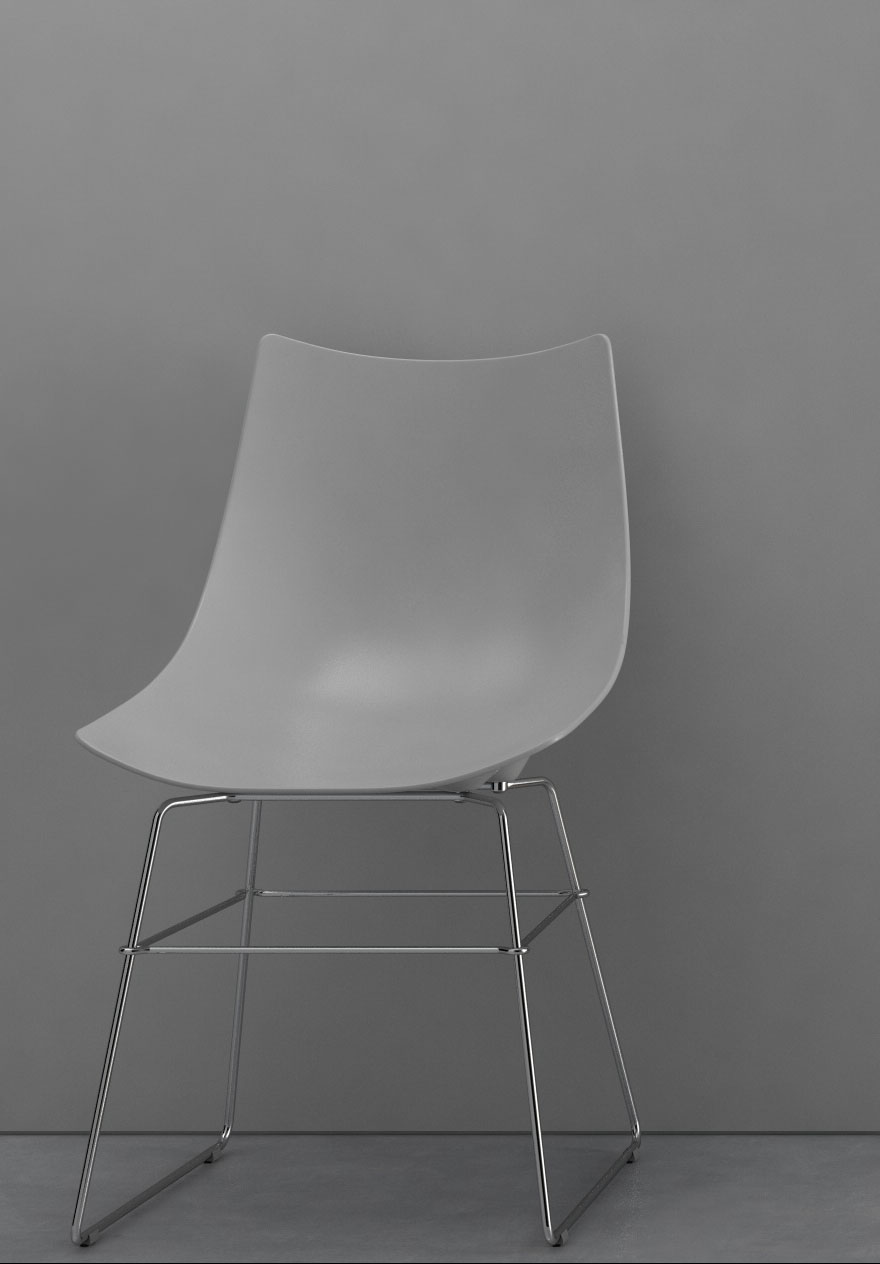

Ciao Hurri,
ci mancherebbe altro che ti scusi.... ;)
Come vedi anche io sono piuttosto latitante...
Allora ti allego altri 2 test fatti con diversi parametri dopo aver ottimizzato, detriangolato e portato il phong a 60 come mi hai indicato:
La prima è con tutti i parametri di default 24 secondi di calcolo (sedia low preset)
La seconda ho alzato i valori di antialiasing a 2-6-0,007 e portato il DMC sampler a 0,6-196-0,003-8
Questi valori sono i settaggi alti di Solidrock, tempi di calcolo 2 min e 48 sec. (sedia high preset)
A parte il tempo non mi sembra sia cambiato un granché :?
Ovviamente l'immagine globale è sempre un 2000x1250.
Per quanto riguarda la posizione della sedia è piuttosto vincolata, quindi deve rimanere lì....
Spero solamente che quando sarà lanciata a risoluzione (un A3 circa a 300dpi) non presenti questi difetti in stampa.... e comunque non mi era mai capitato...
Leo

Sinceramente neanche a me è mai capitato, con AA di default e Subpixel mapping ho sempre ottenuto risultati abbastanza buoni!
A parte questo IR ed LC come li hai settati, sono alzati al punto giusto?
Color Mapping hai fatto una prova con Exponential?
Comunque riducendo così drasticamente l'immagine per postarla è anche normale che il risultato sia questo, posta un ritaglio della sola cromatura, ritagliato dall'immagine a 2000 pixel!
