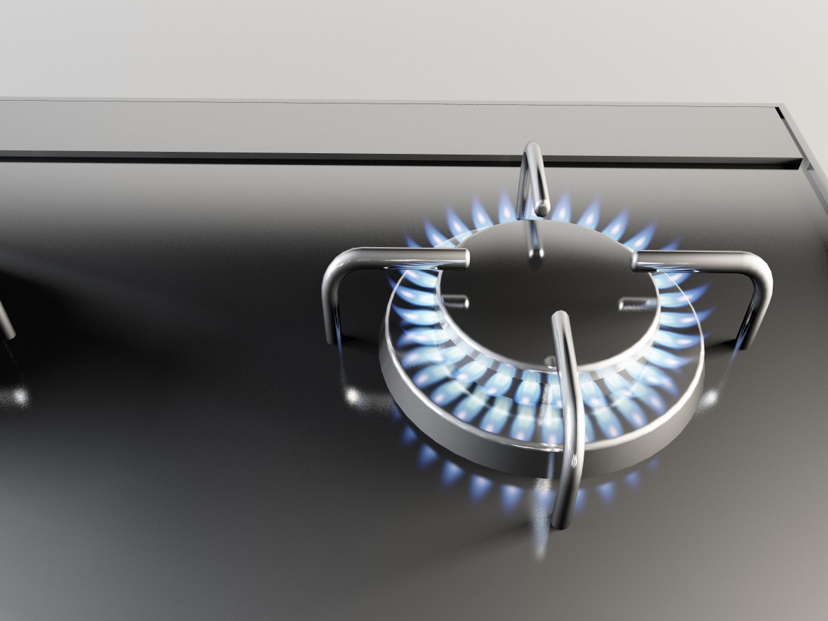

Grazie della dritta Ale!
Ho trovato in rete l'immagine di una fiammella, l'ho desaturata, invertita e un pelo contrastata.
Creato in C4D un rettangolino piano che sono andato ad incurvare verso l'alto, su cui poi ho messo un materiale come da te suggerito.
Non mi aspettavo di ottenere un risultato così buono, poichè non avevo fiducia nella sfumatura del weight, invece devo dire che lavora alquanto bene.
Sembra ancora leggermente finto... ma la base di partenza c'è tutta :!:
I difetti di prospettiva andrò a limarli in PS
Prima di fare questo avevo provato col creare un oggetto 3d, ma fare un materiale luminance con gradiente blu/bianco è stato un fiasco colossale.
Vi allego la provina in bassissima qualità. Non guardate il piano di cottura, ho preso il primo modello che ho trovato e ci ho piazzato sopra un cromo senza troppi complimenti XD

ottimo risultato, forse l'unica pecca può essere l'uniformità delle fiammelle tutte uguali, ma considerato il fatto che non credo verranno mai fatti close up cosi ravvicinati sul soggetto, è piu che buono, anzi ottimo come dicevo prima, complimenti!

Grazie dei complimenti, ma a mio parere non è venuto sta gran bellezza come dite. In primis come ha detto Entro, le fiammelle sono identiche...
..poi sono troppo nette e scolorate... dovrei ottenerene un blu più carico, magari per l'alone provvederò in PS.
... pure la dimensione non mi ispira... sono enormi!
Ed infine ma non meno importante... la forma... troppo a punta.

gran risultato invece...se vuoi essere pignolo cerca di mettere l'alone intorno ad esse come da immagine che hai postato inizialmente...ma secondo me è un gran risultato :)

Anche secondo me è un bel risultato, sopprattutto un'idea ingegnosa e ben realizzata quella delle mappe. Per le fiammelle con Mograph si fà presto a variarne le dimensioni in modo casuale, mentre per la punta basta sagomare adeguatamente il rettangolino usato come base..........

Credo che dovresti mettere la fiamma del Diffuse anche nel Luminosity!
E anche quella BN nel Luminosity Trasparency!
