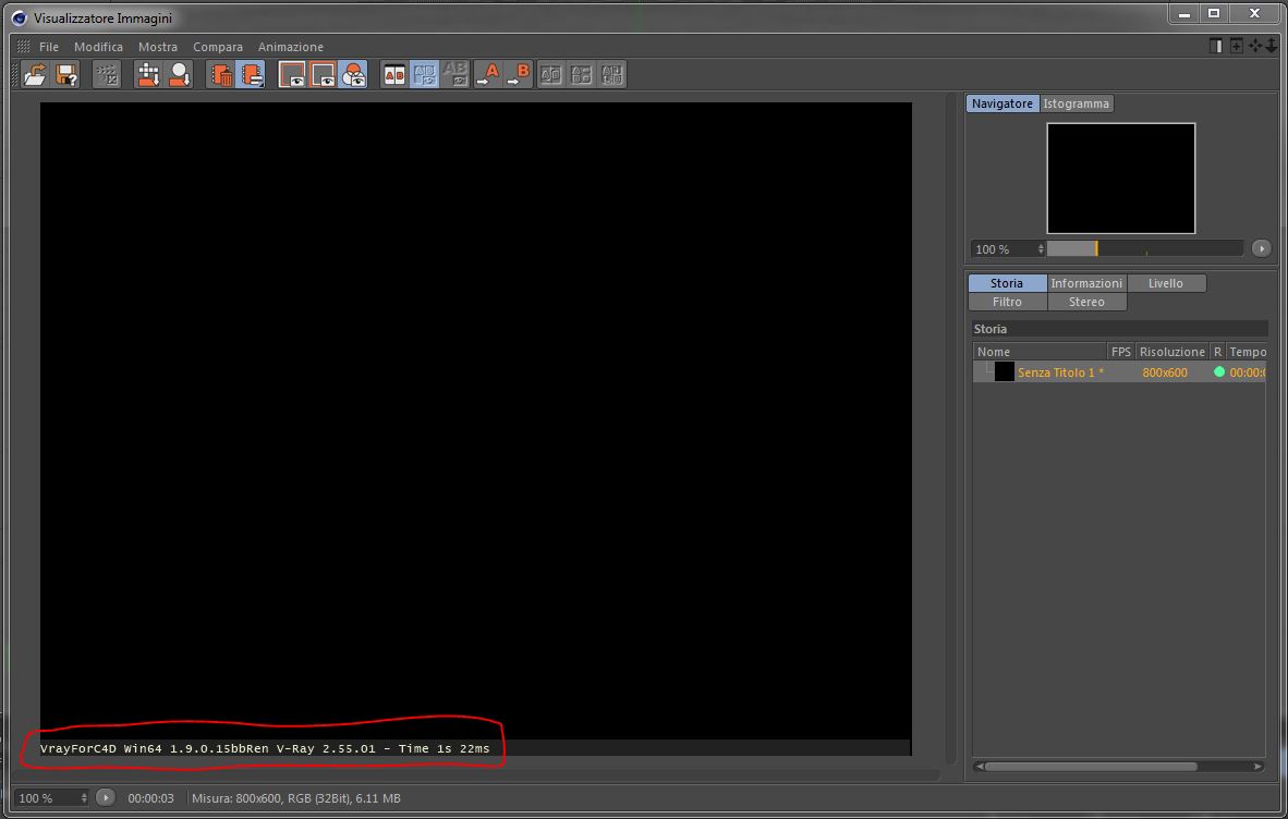

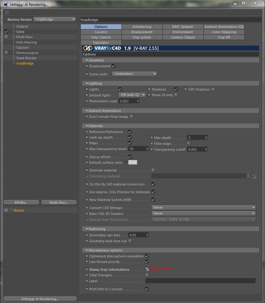

Attiva "Stamp vray information" come in allegato, poi lancia un render anche vuoto ma con vray attivo ovviamente.
In basso al render ci sarà scritta la tua versione.
