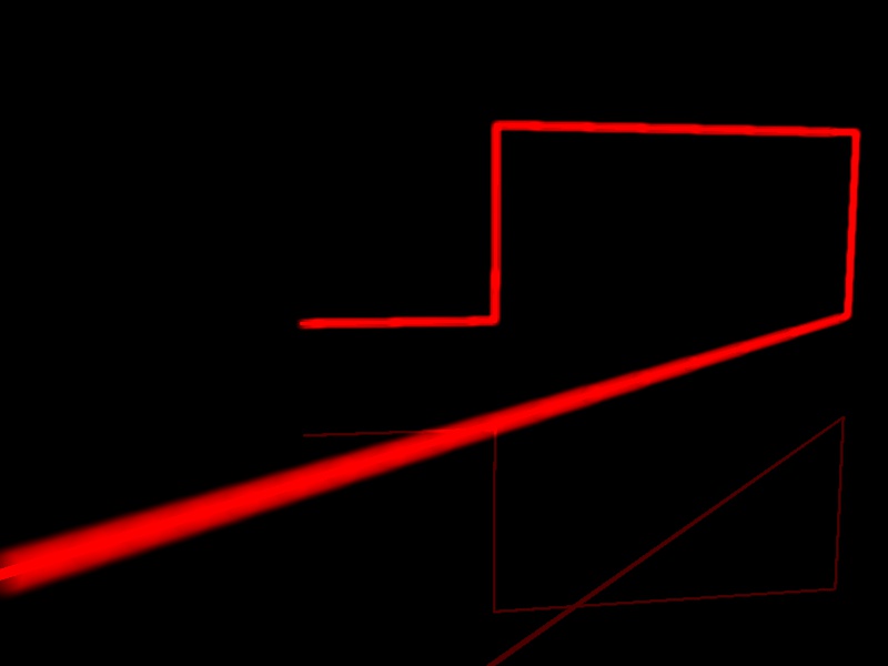

...Scusate... ma non si farebbe prima a usare una particella sparata da un emettitore e tracciata??
laser tracer.rar
(45.87 KiB) Scaricato 93 volte

Semplice ed efficace! Al momento ripiegherò su questo!
Il mio intento era quello di riprodurre un processo quanto più reale possibile!
Grazie mille abe!
